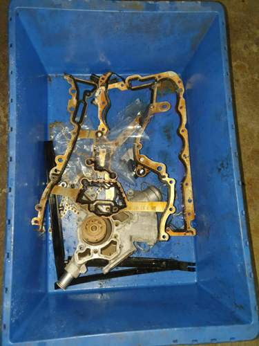

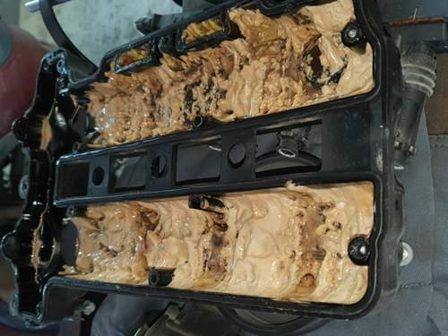

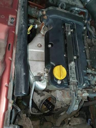

Moin
Grosser Mist gestern bei einer älteren Frau !
F im Display und Motor startet nicht!
1.2er Corsa C.
Fahrzeug mit dem Anhänger reingeholt.
Zuerst mal den Ölmeßstab gezogen und
groß Erschrocken,
das Kühlwasser liegt in der Ölwanne und
der Ausgleichbehälter ist leer.
Ventildeckel runter,
Heute neue Wapu+Steuerkettensatz und
Einen neuen KWS ( der war das F) .
Motor angelassen,jetzt steht N im Display!
Morgen noch einmal alles Spülen,
noch einmal neues Öl ,Probefahrt,fertsch.
Mfg
20210426
