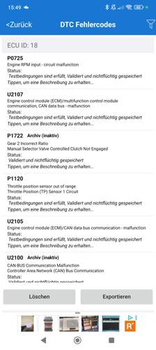

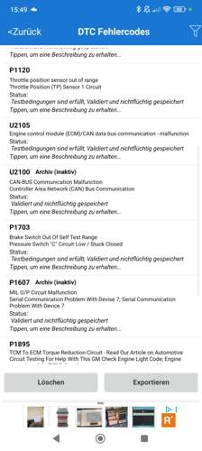

Hallo Zusammen
Leider ist der Fehler wieder aufgetaucht.
Das Auto fährt, während der Fahrt kommt aber wieder der Fehler F im Display.
Auch vor dem Starten zum Teil, Fehler F. Nach paar Minuten geht es dann wieder, manchmal auch erst nach Stunden.
Schaltvorgänge ganz Normal. Ich bin überfordert, weiss nicht mehr was tun. Folgendes habe ich bis jetzt gemacht:
-Getriebesteuergerät, Kohlebürsten getauscht, danach lief es einen Monat. Wieder geprüft, die neuen Kohlen sitzen gut und alles sieht in Ordnung aus.
-Stellmotoren demontiert und auf Ölleck kontrolliert, sehen trocken und gut aus.
-Bremslichter leuchten alle.
Ich habe mal ausgelesen, welche Fehlercodes vorhanden sind. Einige... Siehe Bilder im Anhang.
Kann mir jemand weiterhelfen, was kann ich prüfen/ suchen?
Besten Dank!
