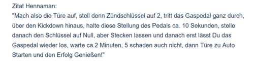

Noch ein kleiner Tipp für Automatik Fahrer, so lässt sich bei fast allen die Werkseinstellung zurück stellen:
Siehe Anhang. Keine Angst, es kann nichts dabei passieren.
Ich habe bei fast jedem gebrauchten mit Automatik dieses Prozedur durchgeführt und er lief hinterher immer besser.
Tip
das werde ich nachher mal aus probieren. melde mich dann was es ergeben hat. wenn nicht Morgen Halt.
mfg fritz
ps , habe selber das Problem, aber erst seid kurzen, da man mir meinen Wagen aufgebrochen hatte, und noch weitere teile defekt waren. also bis dann.
