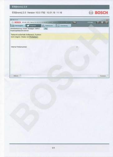

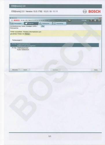

Hallo Oldmanscout
Habe eben Auslesen lassen. Die Protokolle habe ich mal zum beseren Verständnis angehängt.
Fehler P1722 konnte gelöscht werden.
An den Fehler P1734 haben die sich nicht weiter rangetraut.
So wie ich das verstanden habe, muß jetzt der Tastpunkt angelernt werden und dann geht alles wieder R / A und M, oder muss das Getriebe auch nochmal angelernt werden? Wenn ja, in welcher Reihenfolge?

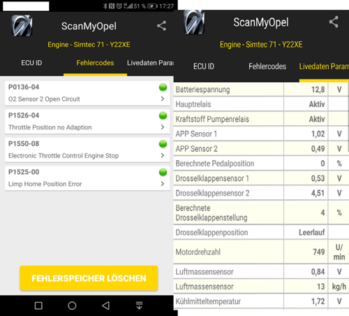

Hab nen Corsa C mit dem F-Problem
Der FOH wollte natürlich gleich mal das Steuergerät Instand setzen (für schlappe 1000 Euronen).
Und wenn’s das nicht wäre, dann müsste man das ganze Getriebe überholen lassen (nochmal 800)
Nur seh ich das für nen 2005er Baujahr nicht mehr ein.
Hab die Fehlercodes mal ausgebinkt:
F1700
F1526
Jetzt meine Frage: Weiß jemand, was da nun defekt ist und wie man das in nem überschaubaren Rahmen reparieren kann???
Nix mit Getriebe ,der Motor benötigt eine kleine Renigung ,
an einem Bauteil !
die elektronische Drosselklappe einfach reingen !
die Fehlercode,s P1525,1526 und 1555 sind immer beim E-Gas zu finden ,
egal welcher Motor im Opel !

P1526 -
Stromkreis elektronische Drosselklappensteuerung/Unterbrechung
Untere Position Drosselklappensteuerung nicht initialisiert
Anpassung Drosselklappenstellungsgeber
Notfahrtanpassung Untere Anpassungsgrenze
P1700
Anforderung Störungsanzeigeleuchte (MIL) vom Getriebesteuergerät (TCM)
Anforderung für einen baldigen Fahrzeugservice (SVS) über CAN
Anforderung für einen baldigen Fahrzeugservice (SVS) vom Getriebesteuergerät (TCM
Intelligente Antriebssteuerung,
Korrekturvolumen zu groß Transmission Control Module (TCM) Requested SVS Illumination

am 10. Januar 2019 um 21:43
Vielen Dank für die schnelle Antwort :)
Das klingt ja wirklich nicht nach Getriebe und irgendwie schlüssig. Hab das schon mal beim Passat gemacht. Hoffentlich ist die Drosselklappe hier nicht so versteckt zugebaut.
Werd mal berichten, wenn’s erledigt ist.
am 12. Januar 2019 um 11:22
@ hacky100
Hab mir deine Screenshots gerade erst genauer angesehen.
Bild 2: da steht zu P1734 "Tastpunkt außerhalb Sollbereich"
Bedeutet nix anderes als: die haben vergeblich versucht den Tastpunkt anzulernen weil mit Sicherheit die kupplung runter ist und neu muß.
Da wird sich der Händler aber freuen....
am 12. Januar 2019 um 18:09
So, hab die Drosselklappe gereinigt. Ist jetzt blitzeblank. Der Fehler P1700 ist jetzt auch weg, aber P1526 ist weiterhin da :(
Ist es normal, dass die DK ein Einschalten der Zündung sich leicht öffnet und kurz danach wieder schließt?
Müsste die DK bei gleichbleibenden Pedalstellung eigentlich ganz ruhig stehen oder darf sie leicht „flattern / zittern“ ?
