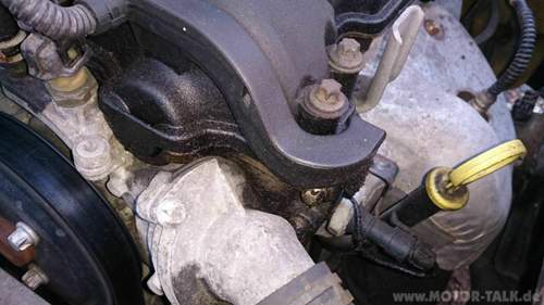

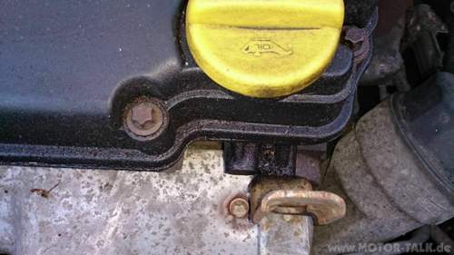

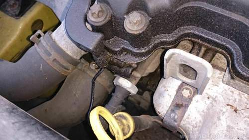

Soo hier jetzt mal die Bilder vom Öldruckschalter.
Nen bisschen süffig siehts da schon aus aber "frisches" Öl konnte ich nicht entdecken auch im Leerlauf hab ich nix laufen sehen weder im kalten zustand noch nach längerer Fahrtzeit mit hohen Drehzahlen.

Bild 05, das Dingen mit dem silbernen Ring drum - genau das ist der Öldruckschalter.
Kannst du eine Quelle des ganzen Siffs ausmachen? Sieht ja eklig aus und ist def. Öl.
Wenns die Dichtungen wären, dann ist das eigtl. ein wirtschaftl. Totalschaden, wenn dein C nicht einer der neuesten ist und mega ausgestattet und mega wenig Laufleistung runter hat.
/E:
Aber so wie das letzte Bild aussieht:
Neuer Öldruckschalter, alles sauber wischen (nicht abspülen, ist verboten, wenn keine spezielle Abwasseraufbereitung vorhanden ist) und fertig.
Schalter kostet keine 15€ bei Opel. Kannst bequem selber einbauen - mit Wasserpumpenzange am besten und nur ganz leicht fest drehen!
Dann mal beobachten, wie er sich so macht. Wenn du Glück hast, wird dann alles wieder gut 😉
