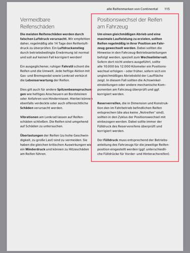

Ich habe pro Achse auf dem Passat zwei Eco Contact 6 aus dem Jahr 2022 und seit diesem Jahr zwei Conti UltraContact. Die neueren Reifen habe ich hinten montieren lassen.
Würdet ihr die Achsen mit den Reifen so belassen über die nächsten Jahre oder immer durch wechseln? Beim Fronttriebler werden die vorderen dann sicher früher abgefahren sein als die hinten, was ja okay wäre, da der EcoContact wohl der etwas schlechtere Reifen ist.
Wie viel fährst du denn und wie alt sind die Eco Contact und wie viel Profil haben die ?
Wenn du die Eco Contact zb in einem Jahr abfährst und durch 2 ultra contact ersetzt ist es super.
Pauschal kann man es so nicht sagen.
Pauschal sagt der Reifenhersteller dazu folgendes:
0d5d1d6e-acd4-4abf-9dc7-9e1c8d383081
10-15000 pro Jahr. Wie beschrieben die Eco letztes Jahr gekauft. Wenn ich die nach 2 Jahren ab fahre, hätte Conti keine Qualität und/oder ich einen sehr rasanten Fahrstil im Familienwagen :-).
Noch 3 Saison/Jahre mindestens inkl. diesem Sommer sollte er halten. Wenn es danach noch den Ultra gibt, dann nehme ich den natürlich.
@Chaos1994 schrieb am 4. September 2023 um 14:40:51 Uhr:
Unter den Punkten ist ein Wechsel nach Anleitung des Reifenherstellers, welche @Gummihoeker verlinkt hat, mehr als sinnvoll.
Dann sollten sich der Satz im besten Fall über die Zeit gleichmäßig abfahren.
Heißt zu jeder Saison Vorderachse auf Hinterachse und umgekehrt. Mache ich sonst auch immer.
