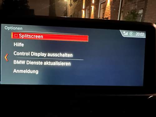

Weitere Symptome: Optionen-Menü im Fenster von Connected Drive: Option zur Aktualisierung der BMW-Dienste ist ausgegraut und damit ersichtlich deaktiviert, einzig Option "Abmelden" ist aktiviert - woraus ich mal schließen würde, dass ich angemeldet bin.

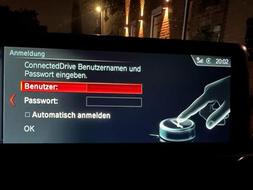

Bei mir ist nichts ausgegraut (X1 F48 XDrive 20D 08/2018)
Wenn ich auf anmelden klicke, komme ich zur Anmeldemaske. Mir fehlt nur gerade das Verständnis dafür was Connected Drive überhaupt ist und mit welchen Zugangsdaten ich mich anmelden soll. Die MyBMW App nutze ich seit ich das Fahrzeug habe. Hupen, Auf- Abschließen funktioniert alles. Dauert zwar alles ewig und 3 Tage, aber funktioniert. Der Standort wird auch (meist) brav angezeigt.

@mikubo
Deine Zugangsdaten sind dieselben wie in der MyBMW-App.
ConnectedDrive ist die Funktion, auf welcher die MyBMW-App Smartphone basiert.
Früher hieß auch die Handy-App "ConnectedDrive".
Die MyBmw App funktioniert tadellos. Auch RTTI. Trotzdem bin ich im Auto nicht angemeldet.
Probiere mich Morgen im Fahrzeug anzumelden.
Hast glaub ich keine wirklichen Vorteile, wenn du dich im Auto anmeldest.
Früher gab es den ConnectedDrive Shop (zum Buchen von zum Beispiel RTTI) noch im Auto, das ganze läuft aber ja jetzt über Browser/App.
@Mikubo Lieber Mikubo, ganz herzlichen Dank für das Nachsehen! Das bestätigt meinen Verdacht.
Genau das hatte ich erwartet. Aber bitte: AUF KEINEN FALL ANMELDEN! Ich fürchte nämlich, dass Du Dir damit genau mein Problem einhandeln könntest! Das möchte ich natürlich nicht.
Warum denke ich das?
Ich hatte bis Ende Dezember 2023 2,5 Jahre keine Probleme mit dem IDrive. Dann habe ich Alexa aktiviert. Das hat leider nur eingeschränkt funktioniert: Die MyBMW-App stürzte regelmäßig nach ein wenigen Aufrufen von Alexa ab. Bei der Recherche nach möglichen Ursachen ist mir zu meiner Verwunderung aufgefallen, dass das Auto - genau wie Du das jetzt mit Screenshots dokumentiert hast - bei Connected Drive gar nicht angemeldet war. Also habe ich im Auto die Anmeldedaten hinterlegt.
Danach hat es nur 1,5 Monate gedauert, bis sich das CD in der beschriebenen Weise komplett aufgehängt hat.
Ich habe bei meiner Problemsuche auf einer amerikanischen Webseite gelesen, dass eine von 12 Ursachen für das Aufhängen von CD in unterschiedlichen Passwörtern (PW) für die Anmeldung bei CD in einerseits dem Auto und andererseits in der App bzw. Webportal bestünde.
Ich weiß zwar natürlich keineswegs, dass ich bei der Anmeldung des Autos ein falsches PW eingegeben hätte - sicher ausschließen kann ich es aber auch nicht.
Vielleicht ist es bei meinem Auto also so gewesen, dass der Wagen von sich aus nach 1,5 Monaten einen Reboot vorgenommen hat und dann dabei ein überholtes oder falsch geschriebenes PW zum Aufhängen des IDrive geführt hat. Leider kann ich mich eben jetzt auch nicht mehr im Auto von CD abmelden.
Also bitte Deinetwillen keinesfalls anmelden! Vorteile scheint es keine zu geben, wie @Xentres schreibt, dafür aber das Risiko, dass hinterher gar nichts mehr funktioniert und Du Dich auch nicht mehr abmelden kannst....
Nochmals lieben Dank für das Nachsehen!!!
