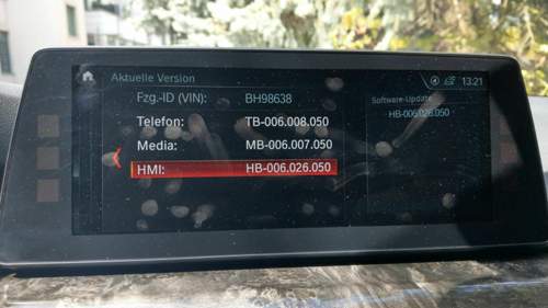

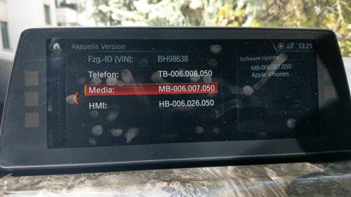

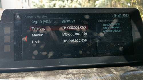

Hallo MotorTalk-Gemeinde,
ich hätte da ein Android-Verbindungsproblem bei meinen G31 und dachte das passt am ehesten hierein, da vllt jmd ein ähnliches Problem hatte.
Nun als ich vor ca. 4 Wochen meinen G31 540d von 09/17 beim Händler abgeholt habe, konnte ich mein HTC U11 mit Android 9 (ja es ist nicht das non plus ultra, weiß ich selbst) wunderbar während der ersten Tage via Bluetooth nutzen. Telefon, Musik Streaming von YouTube, Screen Mirroring... Pipapo. Seitdem ich allerdings mal das Fahrerprofil zurückgesetzt hatte funktioniert das Media Streaming nichr mehr.
Folgende Lösungsansätze führten leider nicht zum Erfolg:
- mehrmaliger Kontakt mit BMW Kundenservice
- Buchung von connected packages
- Besuch in der Niederlassung DD
- DIY Software Update via USB von BMW.com
- und natürlich mehrfaches Zurücksetzen Der Einstellungen beider Bluetoothpartner
Beim Besuch in der Niederlassung (war eigentlich wegen dem Motorrad dort und hab gleich mal knallhart nachgefragt) hat sich auch jemand der Sache angenommen. Sein IPhone funktionierte, jedoch sämtliche Android Geräte nicht. Der nette Kollege war damit leider auch überfordert.
Bei der Softwareversion fiel mir dann auf dass der Eintrag "Android Devices" bei Media fehlt... Siehe Bilder (sorry für die Fettfinger)
Telefonieren funktioniert, sobald Medien vom Phone abgespielt werden bleibt die Anlage stumm.
Eine Idee oder ein Hinweis hierzu wären sehr willkommen...
