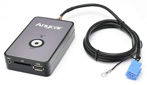

Das geht mit diesem Teil:
SD-Karte und USB
Der Einbau ist einfach.
Das Kästchen kann man sich im Handschuhkasten legen.
USB SD AUX MP3 Adapter für Audi
Usb-sd-aux-mp3-adapter
