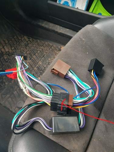

Hab mir ein Din 1 Radio gekauft und wollte es anschließen.
Dabei war auch ein Adapter
Jedoch bleiben folgende Kabel über, beziehungsweise haben zum Teil keinen Platz zum anschließen
Denke mal ich brauche da einen Adapter? Welcher wäre das?
71 Antworten
Blau ist für CD-Wechsler und der grüne wird auch nicht benötigt.
Nur der gelbe wird gebraucht für die Lautsprecher.

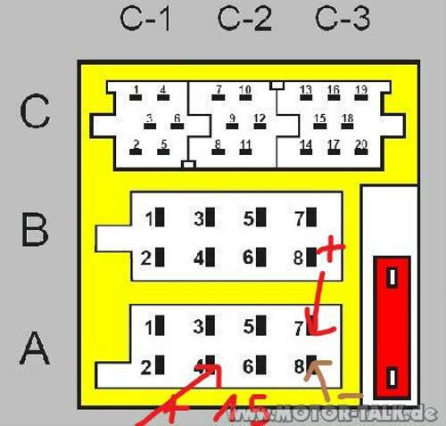

Am schwarzen Stecker am Auto 8 Polig werden nur 3 Kabel benötigt.
Pin 8 = Masse
Pin 7 = Strom klemme 30 Dauerplus
Pin 4 = Zündungsplus da muß Strom anliegen wenn die Zündung eingeschaltet ist.

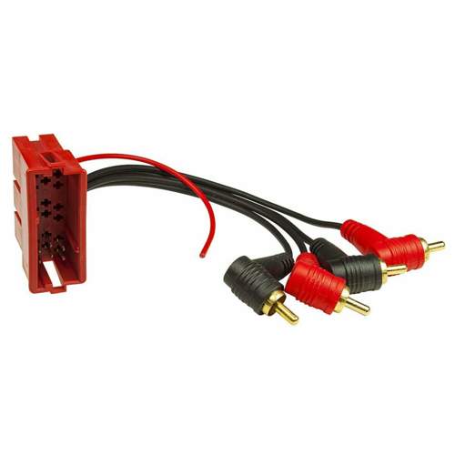

Wenn dein neues Radio auf der Rückseite 4 Cinchanschlüsse hat
kannst auch so was nehmen und deinen Adapter entsorgen.
Das einzelne rote Kabel kommt an den Anschluß elektrische Antenne
Mini ISO Connector
Mini-iso-connector-20-pin-plug-to-4-channels-remote-with-gold-plated-rca-male
Das alte Radio lief. Das neue hab ich noch nicht anbekommen. Hab jetzt nur mal Strom also den schwarzen an den Adapter geklemmt. Es tut sich nichts...langsam verzweifle ich. Sorry das ich nerve und vielen Dank für deine Geduld. Ich werde morgen mal das alte wieder anklemmen und schauen ob das Strom bekommt. Wenn das läuft bleibt ja nur das entweder das Radio kaputt ist oder der Adapter!
Anbei noch ein Bild vom Stromführenden Stecker. Dort sind die Kabel anders verlegt als beim Adapter die 5 Pins.
Was ist denn wenn du den schwarzen Stecker direkt in das Radio steckst geht es dann an?
Also der von Fahrzeugseite passt nicht ohne Adapter ans Radio. Mit Adapter hab ich probiert aber leider ohne Erfolg. Hab schon geschaut ob ich ne Sicherung zerschossen habe aber auch das ist es nicht. Einen Pin der scheinbar aus einem Stecker raus ist hab ich gefunden. Der kommt allerdings nicht aus dem Strang vom Schwarzen Stecker.
Natürlich passt das die Anschlüsse sind genormt.
Den schwarzen 8 poligen Stecker vom Fz. in den Stecker mit dem roten Pfeil einstecken der rest abklemmen und an die Seite legen.
Geht das Radio dann an?

Nein das hab ich schon versucht. Sorry hab dich falsch verstanden.
Dann hast du am Fz kein Strom am schwarzen Stecker die Sicherung eventuell durchgebrannt.
Hast du keine Prüflampe?
Das Radio braucht 2 x Strom um zu funktionieren.
Pin 7 Plus
Pin 8 Masse
Pin 4 Plus über Zündung

Schau dir etwas weiter oben mal das Bild von meinem Stecker an. An Pin 4 ist nichts. Möglich das der einzelne braune Pin den ich im Kabelsalat gefunden habe dort reingehört? Und wenn ja wie bekomm ich ihn im Stecker fest?
So Radio läuft...leider scheint kein Zündungsplus vorhanden zu sein aber das funktionierte schon nicht mit dem Navi Plus. Erst einmal muss es jetzt so funktionieren.
