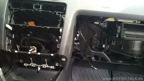

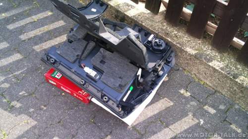

hab den umbau auch selbst vor ca. einem jahr gemacht und das erste mal ist aufjedenfall etwas schwierig aber wenn du etwas handwerklich begabt bist, dann wird das schon klappen..
als tipp einfach paar mal die anleitung durchlesen, passende werkzeug schon vorher bereit stellen und nartürlich alles testen vor den umbau (radio, adapter etc..)
dann sollte nichts schief gehen
hier nochmal paar bilder vom doppel-din umbau
gruss said

zu deiner frage, hab für den ersten umbau fast 4-5std. gebraucht und beim 2ten mal gings schon innerhalb von 1 1/2 std. am besten macht es zu zweit. dann kann einer links und einer rechts schrauben "arbeiten"
also das sind die teile für das doppel-din inkl. alle schalter, blinddeckel etc....
Teilenummern
> Klimabedienteil: 8P0820043F,B oder G
> Doppel-DIN Rahmen: 8P0858005A
> ESP Blende: 8P0863321C 6PS
> Blinddeckel Links: 8P0941515C 5PR
> ESP Schalter: 8P0927134C 5PR
> Blinddeckel Rechts: 8P0941516C 5PR
> Wahnblinkschalter: 8P0941509A
> Ablagefach: 8P0941561E 5PR
> Abdeckung: 8P0864147A 5PR
habe das radio von ebay gekauft für ca. 150€ (bosch service inkl 1 jahr garantie)
Concert Radio II+
klick mich
adapter für den radio anschluss (strom, boxen etc..)
klick mich
adapter radio empfang
klick mich
und das doppel-din klimabedienteil bei ebay für ca.100€...
das war mir dann doch etwas zuviel beim ersten umbau mit schleifen anpassen etc...
falls du dir da unsicher bist, hab noch ein klimabedienteil (+Sitzheizung) hier liegen,
kannst ja gerne das anhand der schablone anpassen falls es dir zu gefährlich ist an deinem eignen zu "schleifen/bearbeiten"
woher kommst du den? wenn du nicht weit weg wohnst, kannst auch gerne vorbei kommen, dann machen wir den umbau zusammen
gruss said
