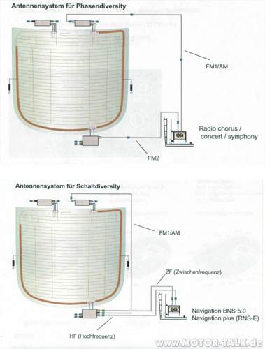

Hallo liebe Gemeinde,
da ich gerne meine Navi-Plus von meinem 2005er A3 in einen neuen Facelift-SB mitnehmen möchte, brauche ich für den Anderen ein Ersatz-Gerät, dass in den Doppel-DIN Schacht passt.
Da es für's nachrüsten des Navi-Plus einen Adapter f. Schaltdiversity gibt, aber wohl nicht umgekehrt, wollte ich fragen, ob es ein Doppel-DIN Gerät gibt, das mit Schaltdiversity arbeitet?
Danke & Gruss
P

es gibt vier wege:
1.du läßt den umbau und kannst dein altes diversity drin lassen
2.du baust um und läßt die alten diversity drin
dann hast du schlechteren empfang und die tmc funktion im navi(aktive routenführung bei stau) ist nur beschränkt möglich
3. du baust die diversity zb von kufatec (kostet 100€) ein und hast alles schick
4. du baust dir vom golf 5 die diversity ein (gibts hier ne anleitung irgendwo)
da musst du viel selber bauen, kommst aber je nach dem wie du die teile kaufst unter 100€
das war es eigentlich schon.
die anlage funktioniert nach dem prinzip:
schaltdiversity:
diversity auf modul und radio aufgeteilt
phasendiversity:
nur noch im
modul vorhanden.
da kannst du leider nix alt lassen, wenn du auf guten radioempfang und die tmc funktion haben willst.
lg
Ok, ich fasse (nach meinem Verständnis) mal zusammen:
ich kann das Navi-Plus aus dem A3 8P in den Facelift 8PA einbauen, jedoch nicht den (Schaltdiversity)Antennenverstärker, weil der nicht passt.
ich kann das Doppel-DIN Contert aus dem FL A3 8PA in den Doppel-DIN Schacht des A3 8P einbauen, jedoch wiederum nicht den (Phasendiversity)Antennenverstärker.
mit anderen Worten:
ich kann die Antennenverstärker der A3's nicht untereinander austauschen, weil der Kabelsatz/Stecker/was auch immer nicht passt?
ist das so Korrekt?
Grüsse
P
hier mal was über beide Antennensysteme....
Phasen-schaltdiversity
vom prinzip ist es einfach:
1.concert2, bns 5.0, rns e und symphonie2 haben alle schaltdiversity
2.concert2+ hat phasendiversity
hast du eins der erstgenannten radios unter punkt 1 kannst du so tauschen (nur antennenmäßig betrachtet, natürlich kommt bei einigen radios evntl noch ein umbau auf doppeldin hinzu)
hast du ein radio der generation 2+, hast du zwar doppeldin aber das phasendiversity.
dann musst du die phasendiversityanlage gegen ein schaltdiversityanlage tauschen.
entweder aus gebrauchten teilen oder zb im set von kufatec.
weißt du wie ich das meine?😉

die beiden module musst du ja tauschen😉
das ist das was ich die ganze zeit meine😉
der tausch ist die umrüstung des diversitys😉
entweder du nimmst wie oben schon geschrieben den kufatec umbausatz oder aus dem golf 5 die module.
aber nur das modul tauschen reicht nicht, einige pins müssen angepasst werden.
lg
