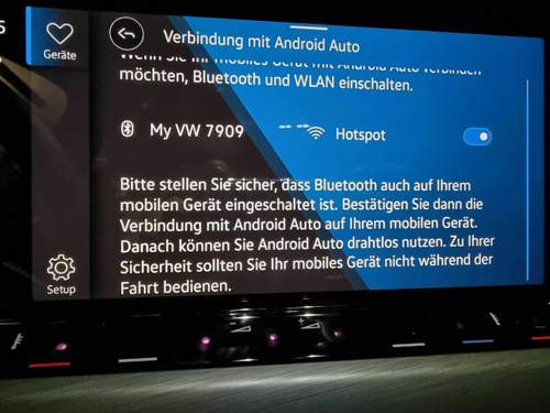

ich habe mal eine Frage dazu, ich erhalte vom Auto erklärt wie ich Android Auto Wireless nutzen kann.
Siehe Bild. Wird das euch auch so angezeigt?
Leider funktioniert das nämlich so nicht.

@DerMarkus1511 schrieb am 10. Februar 2021 um 19:38:49 Uhr:
Bei mir auch angezeigt, scheint aber in 1664 einfach im Code auskommentiert zu sein. Nicht geschafft??
@mwyalchen schrieb am 10. Februar 2021 um 23:35:43 Uhr:
Leider hab ich es nicht geschafft.
@DerMarkus1511 schrieb am 11. Februar 2021 um 08:23:38 Uhr:
Nicht du, VW Entwickler haben es offenbar nicht geschafft, in 1664 (oder noch in den späteren Versionen) zu implementieren. Erst mit einem Update kam das, trotz der Anleitung, die du gepostet hast, die habe ich auch.
