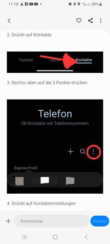

Hier findet man eine Lösung, wenn man ein Samsung Handy hat. Bei meinem Samsung war es auch im Google Assistent und in Android Auto so. Dies hat geholfen:
https://eu.community.samsung.com/.../6732658
Hallo ich hatte das gleiche Problem. Lösung gefunden. Weiss nur nicht wie ich es beschreiben soll. Aber wer das wissen will... hier meine Email thea.dh73@gmail.com. sende gerne Screenshots dazu
Ich versuche trotzdem so euch zu erklären....
Screenshot-20230517-111800-samsung-members
Screenshot-20230517-111808-samsung-members
Screenshot-20230517-111814-samsung-members
