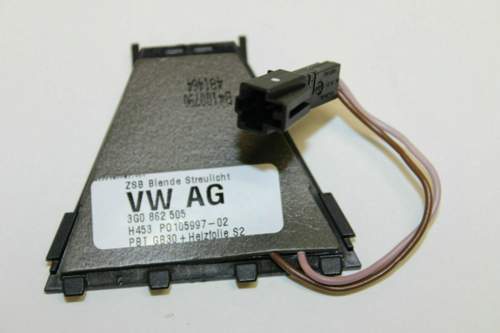

- Hat einer bei der Nachrüstung auf 3Q0 oder Umstieg von der 3AA die zusätzliche Heizung 3G0862505 mit eingebaut, wie es in verschiedenen Anleitungen zu sehen ist?
So wie ich das verstehe, hat die 3AA das garnicht und es ist bei der 3Q0 dazugekommen?
Schließe ich die Heizung dann parallel zur Heizung an der Scheibe an?
Ex!Li
3G0862505
Die Heizung ist an der B7 Scheibe dran. ist nur + und -. fertig. Die Kamera wird aber so heiß, dass man keine braucht.

ich meine er hat mir selber mal gesagt, dass die Heizung unnötig wäre. Bei mir hat die Kamera oft 70° mit Spitzen bei 90°. Die Adapter habe ich von ihm. Sind super.
das einzig nervige ist nur, dass die Kamera immer einen Fehler drin hat wenn die Heizung nicht angeschlossen oder wie bei mir, defekt ist. da muss irgendwo eine Leitung gebrochen sein. Hab hier sogar so eine aus einem Golf liegen aber nie eingebaut.

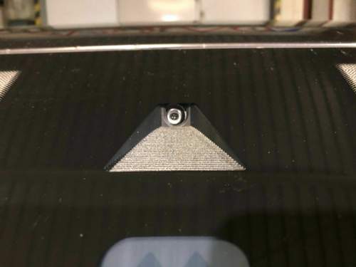

Ich denke auch nicht, dass das notwendig ist. Er macht es etwas schöner, da dann der neue Adapter auf das kleinere Kamera Objektiv passt. Nur mit den Adaptern sitzt die Kamera etwas links, sieht aber trotzdem alles und funktioniert.
Ich hab meine einfach nach Einbau so belassen (inc der Scheibenheizung vom B7 ohne Zusatzheizung) und bis jetzt tut sie gute Dienste nach der Kalibrierung.
Zu beachten ist vielleicht, dass du die Kabel etwas verlängern musst, da der Stecker nun oben sitzt und nicht an der Seite wie bei der 3AA.

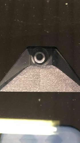

So eingebaut, war leider ein ziemliches gefummel und die Kamera ging erst rein, nachdem ich den rechten Adapter bearbeitet habe. Was im Grunde genommen ein Fehler war, denn wie bei den meisten sitzt sie zu weit rechts. Muss also nochmal an den Linken ran und den rechten dann wieder auffütern.
War nochmal dran und konnte es ein wenig korrigieren. 100% zufrieden bin ich zwar nicht, hoffe jedoch, dass es ausreichend ist.

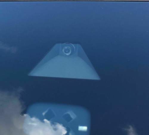

NANU! Was ist den DIESES: https://www.ebay.de/.../233424571403?...
@Exili123 schrieb am 27. September 2020 um 19:00:05 Uhr:
Meins ist extremer.
