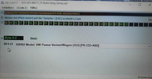

Wenn es sich im Moment bei dir noch nicht als 5F anlernen will, dann liegt das an deinem Gateway. Das ding musst du auf HW Index AN (großes Gateway, großer EEPROM) tauschen. Anschließend will es dann noch Auf Software Index BL geflashed werden. Ich hab auch einen B7 MJ 2011, hab das auch alles durch. Falls du ein falsches Icon hast, VCDS, lange Codierung erste seite.

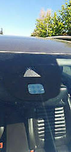

Die VZE ist auch etwas komplizierter, bringt dann aber auch mehr Vorteile. Hier musst du auf die MQB_B_MFK aus dem Passat B8 umsteigen. Ja das ding kann PQ, VW Nutzfahrzeuge sei an dieser Stelle gedankt. Auch hierzu schreib ich gerade ne Anleitung. Im MeinGolf Forum (Golf 6, codierungen, Multifunktionskamera) gibt's einiges dazu. Kurzfassung ist: Adapter für MQB Kamera kaufen (Kufatec), 3D Druck Montagehilfen kaufen, (1. https://www.trinckle.com/object.php?id=2070,
2. https://www.trinckle.com/object.php?id=2119), die dann ggf.anpassen das die Kamera was sieht, auf PQ umstellen dann mit Hansiman aus dem MeinGolf Forum schreiben, wann er das Ding kalibrieren kann, ( die MQB Kameras müssen kalibriert werden, sobald man das Auto wechselt da sie die VIN ausliest und sich dann sperrt). Nach der Kalibrierung kann sie dann schilder mit Zeit lesen, das Auto in der Mitte halten (adaptive Spurführung B8) und viel schneller abblenden. Fußgängerbremse hab ich bisher nicht zum laufen bekommen, ist mir auch noch nicht bekannt, dass die einer schon hinbekommen hat.
Long Coding Helper Discover Media PQ
VCDS

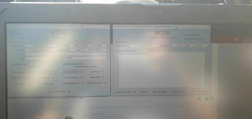

Auch beim Codieren zeigt mein VCDS nie was an, wie zb den Fahrzeug Typ, Marke etc....
Danke für einen Tipp
Hast du den extended Datenbus eingeschaltet und die 55 aktiviert?
Schick mir mal bitte n Scan mit dem Fehler drin und vielleicht ne Admap vom Gateway. Dann kann ich es besser analysieren

Extended Datenbus wird im Gateway unter Anpassung aktiviert. Da steckt auch z.B. die MKE. Es braucht keine Zugangsberechtigung.
Ist der aus sollte eigentlich die A5, 55, 3C und 13 nicht richtig funktionieren
