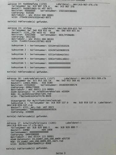

@Klopfer. Kannst Du mal bitte zeigen wie aktuell Deine Codierung bei der Kamera aussieht?
P.S. Die Kamera hast Du auch auf PQ Modus gestellt?
@Attack44 ja Kamera ist auf PQ gestellt würde ich sie umstellen funktionieren Lane assist und light assist auch nicht mehr habe das auch schon probiert und unter PQ gehen diese beiden Sachen
Im Anhang ein Bild wo die Codierungen meiner Kamera zu sehen sind
Die Kanäle habe ich auch angepasst wie schon vorher beschrieben wurde
Und bei dieser Anpassung
„ENG122229-ENG117755-Car_Funktion_List_BAP_Gen2-traffic_sign_recognition_0x21_msg_bus auswählen und in der anschließenden Liste den entsprechenden Datenbus auswählen. Bei mir "Datenbus Extended"“
Habe ich anstatt „Datenbus Extended“ Klemme 15 drinnen.
Mit datenbus extended funktioniert es auch nicht

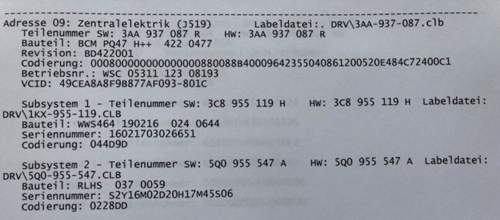

Ich hatte zuvor bei meinem VW CC weder ein DM noch eine Frontkamera. Jetzt ist ein DM nachträglich drin und eine 3Q0....F.
Läuft alles Perfekt DM,LA,FLA und VZE.
Hier mal meine Codierungen.
APK wurden im 5F nur die 4 o.g geändert und vom A5 hänge ich an.

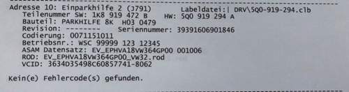

@Klopfer. Hier ist meine aktuelle Codierung und die APKs:
https://drive.google.com/open?id=1w_yxaDlVWtkIPHld3RrIXpN7tdl-SmHP
3q0-980-654-j
@klopfer mein Drucker hat die falsche log Datei ausgedruckt- Sorry- hier die richtige von vorgestern Abend bei der definitiv alles ohne Fehler läuft!!!

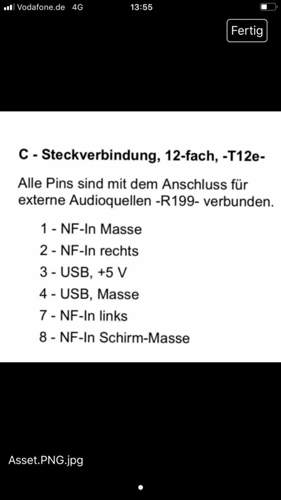

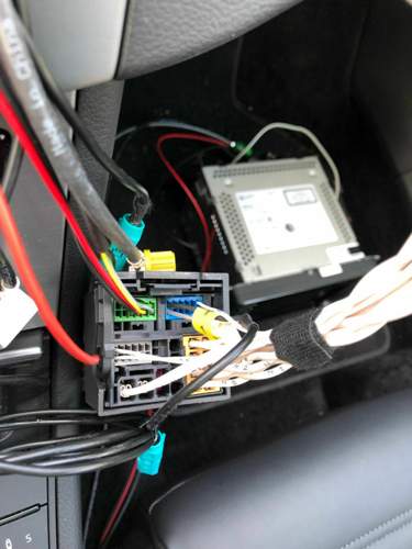

Erstes App connect
Hat einer die pinbelegung wo ich die 5 Kabel einpinnen muss ?
AUX
ist schwarz, rot, braun
USB
ist blau-weis und gelb
Aber wie die im grünen Stecker rein kommen habe ich keine Ahnung

Hier ein Bild, ich gucke noch mal nach der Belegung
Edit: wenn ich deine Bilder richtig interpretiere hast du drei Kabel für Aux und 2 Kabel für Power usb (hell blau und gelb).
Das sind die wichtigsten!! Hier bekommt der usb Power.
Die müssen in GND und ACC Power im grünen Stecker.

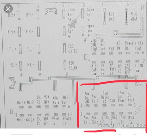

Danke das ist schon einmal ein Hinweis wenn du jetzt noch die pinbelegung findest bin ich sehr glücklich 🙂
Aux ist mir ja nicht wichtig es geht nur um den usb, dass der Saft bekommt und ich es verwenden kann
Pinbelegung hab ich oben angehängt
Wenn Dir nur der usb wichtig ist, musst du nur (in deinem Fall) hellblau und gelb anschließen. Bei mir waren das rot und schwarz
Bedeutet im Klartext- schwarz GND (Masse)
Und rot iPod detect also Pin 3 und 4
