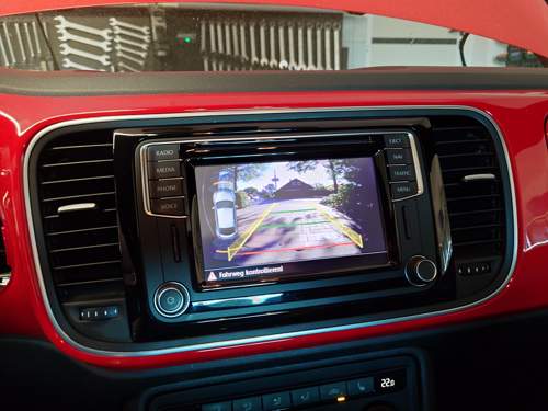

Zur Info: Ich habe heute aus meinem Beetle das 5C5919475 durch eins mit Index E (also exakt das, was Du hast) ersetzt,weil das alte OPS und RFK nicht gemeinsam darstellen konnte (RFK war zu der Zeit ab Werk im Beetle keine Option).
Die Kamera ist eine chinesische Fake-High, also eine Low mit einem Canbus Adapter, der für einwandfreie dynamische Linien sorgt. Aber nicht diagnosefähig und nicht mit Adresse auf dem Bus.
Funktioniert jetzt einwandfrei. Sollte bei dir also auch gehen.
PS: Diese Kamera habe ich verbaut. Gibt es beim Ali in verschiedenen Varianten.
1000162278
Das ist ja sogar noch ne RGB Cam.
Hab selber noch nix weiter getestet.
Nein, kein RGB. Gehen nur vier Adern an die Cam.
@wk205 Ah gut, die Stecker haben verwirrt. Das BIld sieht gut aus. Du hast Variante C genommen?
Ich hatte ein Steckerproblem, Bild ist jetzt da, aber es zeigt zu weit in den Himmel (Beetle hat ja eine schräge Kofferaumklape. Ist das bei Dir perse in Ordnung gewesen oder hast Du die Nummernschildbeleuchtung CAM genommen??
Nummernschildbeleuchtung, um das Gewürge durch die Tülle zu vermeiden.
Hmm, daher stimmt die Ausrichtung so gut.
Hab sie noch etwas nach unten gekippt aber viel Spielraum ist da nicht. MAn sieht nun schon leicht den Rand vom Kofferraum. Der vorstehende Stoßfänger lässt "nahe Sicht" ohnehin nicht zu.
Daher stören nun nur noch die Linien. Btw. - Gibt es Kameras ohne Linien?
