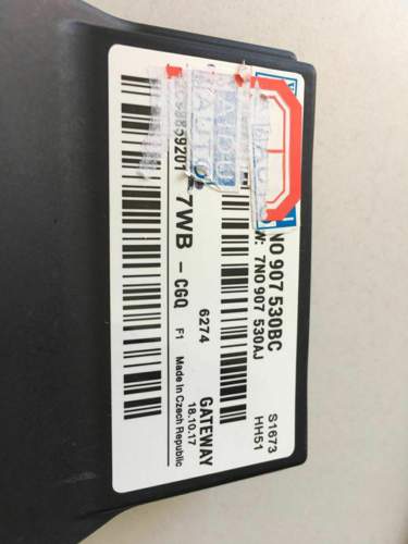

Mein Ali Gateway ist da, MKE / 5F STG etc sollte wohl laufen, oder?
STG1
STG2
Von der Platine kann ich es nicht ablesen aber vom Aufkleber her sieht es für mich wie ein AJ aus welches eigentlich den kleinen EEPROM hat. Es sei denn die haben umgelötet oder es gibt in China andere Bauteile wie das große EEPROM immer. Bei mir am alten gateway mit Software BC konnte ich MKE codieren, es blieb aber nie an, weil er es wohl nicht abspeichern konnte.
Ist der kleine EEPROM
