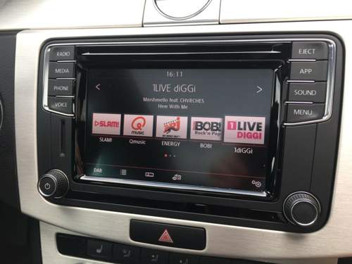

Guten Morgen,
habe gestern mein CM verbaut, bin sehr zufrieden. DAB+ Empfang deutlich besser als mit dem RNS510, wirkt auch deutlich moderner/hochwertiger.
Dennoch, zu meinen noch offenen Fragen ...
