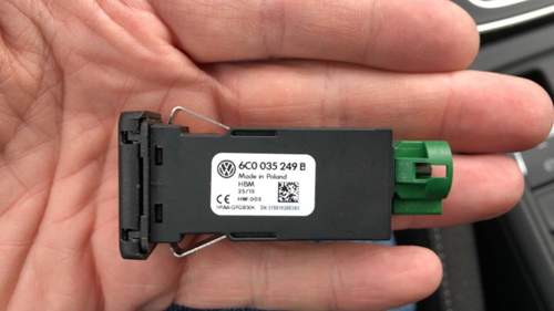

Ich sehe es gibt unterschiedliche Verlängerungen/Kabel:
- Das teure Modell mit AUX und USB
- Und dann das günstige Modell nur mit USB, jedoch sehen die Stecker etwas anders aus, wobei da ja nur die Führungsnasen nicht da sind. Hat das mal schon jemand ausprobiert?
@Exili123 Zum Thema AppConnect benötigst Du zwingen so einen Anschluss/Adapter, mit den ganzen anderen USB Varianten ist kein AppConnect möglich.
https://www.aliexpress.com/.../32809608203.html?...
Weiter muss AppConnect auch im DM schon freigeschaltet/aktiviert sein, ein späteres freischalten ist da nicht möglich.
Andreas
@Exili123
Zum Thema appconnect brauchst du nicht zwingend den mit aux und usb! Da du einen B6 fährst würde ich dir eher den usb vom Polo und nicht den vom Mk7 empfehlen. Der passt dann wenigstens in die blindabdeckung.
6c0 035 249b
Hab ich und läuft wunderbar. Rest wie von attack44 beschrieben.
Viel Erfolg
@Buddyl Genau, ich meinte damit dass man diesen bestimmten USB Stecker benötigt, damit AppConnect funktioniert. Der Rest drumherum ist ja nur Beiwerk.

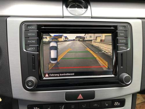

Thema RFK:
Da ich bei den günstigen Convertern gelesen habe, das die Qualität leider doch abnimmt, habe ich mich gegen eine solche Lösung entschieden.
Nun komme ich natürlich zum Problem, dass das Steuergerät 7N0907441B bei Neukauf, noch kein Datensatz und keine Kalibrierung hat. Das Teil kriegt man neu bereits für 129€.
Hab zwar Zugang zu VCP, aber der Kumpel der das hat, hat sich damit nie auseinander gesetzt und kann mich die Frage nicht beantworten, ob der Datensatz bereits bei VCP mitgeliefert wird oder ob man den erst irgendwo besorgen muss?
Die Kalibrierung ist ja dann das nächste Problem, da habe ich mich bereits weit eingelesen.

Und wegen dem Datensatz für das Stg. der RFK kann Dir @Buddyl bestimmt helfen, bei meinem neuen Stg. hat der Datensatz gefehlt und da hat er mir diesen aufgespielt.

Hallo, wenn das Steuergerät neu ist, dürfte kein Datensatz drauf sein.
Mit VCP ist es möglich diesen aufzuspielen. Wenn du VCP Original vom Hersteller hast, stehen Dir verschiedene Datensätze kostenlos zur Verfügung.
Ich selbst habe kein VCP. Deshalb hab ich mir den für mein Fahrzeug (vw cc) von @juergen3112 aufspielen lassen. Da ich einen cc fahre, haben wir das Steuergerät an Fahrzeug angeschlossen, VCP dran, Datensatz aufgespielt, dann auf vcds gewechselt und codiert - fertig!
Läuft perfekt- auch die Linien sind perfekt. Wenn ich bis an Ei Hindernis rückwärts heran fahre (bis zur roten Linie) habe ich genau noch 25-30 cm.
Daher habe ich mir das Geld für die Kalibrierung gespart. Laut meiner Information müsste dies aber mit ODIS möglich sein.
Was natürlich ohne Kalibrierung nicht geht sind die anderen Features- seitliches einparken o.ä. Da fehlen dann die Buttons in der Displayanzeige- brauche ich aber persönlich nicht! Die Qualität ist für mich top.
Ob es noch andere Datensätze für das 7n0.. gibt kann ich nicht sagen, da ich mich darum nicht kümmern musste.
Viel Erfolg
@Attack44
Du hast ja auch den Datensatz vom cc drauf. Bei der Kalibrierung kann aber etwas nicht gepasst haben, denn meine Linien und Kamerawinkel stimmen . Da dein Emblem ,glaube ich , sogar höher ist, müsste bei gleichem Winkel die Linien weiter vom Fahrzeug weg zeigen und nicht in die Stoßstange, oder? (Und das bereits ohne Kalibrierung, nur mit dem Datensatz, so wie bei mir) oder habe ich einen Denkfehler?
