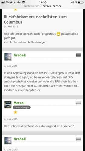

@Attack44 hab was bezüglich des Aktivierung der RFK gefunden, vielleicht hilft es dir.
Und danke für die Teilenummer!
PS: Quelle Foto: http://octavia-rs.com/.../?pageNo=3
Also wenn es euch hilft, kann ich morgen mal einen vollständigen Scan vom 6c machen und einstellen. Bei mir geht die Kamera nur beim einlegen Rückwärtsgang- vorwärts nur PDC.
Allerdings ohne diese Einstellungen mit den Buttons am Rand....
@Exili123 Danke für den Tipp, leider hatte ich mit dem APK schon rumgespielt, wo noch keine RFK verbaut war, stand der APK auf "automatisch", der Kanal hat vier Zustände zur Auswahl: automatisch, Anzeige OPS, Rückfahrkamera und aus.
Und seit dem ich die RFK verbaut habe, konnte ich von automatisch in "aus" und "Anzeige OPS" wechseln, bei allen anderen Modi kommt nun die Meldung "Wertebereich ungültig" auch der Wechsel wieder zurück auf "automatisch" wird im Wertebereich ungültig quittiert.

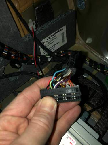

Guten Morgen, ich habe damals mein 3c8 Steuergerät auf das 7n0 umgepinnt. Da ich bereits eine Kamera im Emblem hatte waren alle Kabel vorhanden. Den 56 poligen Stecker kannst du einfach mit den Fingern und einem kleinen Schraubenzieher auseinander bauen.
Dann die Pins gemäß Beschreibung bzw. Kabelfarbe mit dem kleinen Schraubenzieher ausspinnen und in den neuen 20 poligen Stecker einpinnen.
Am alten Steuergerät kam Fakra grau von der Kamera und ging dann über RGB (4 verschiedene Kabel zum RNS510).
Jetzt musst du das graue Fakra von der Kamera an grau anschließen und das grüne Fakra vom 7n0 zum DM legen und auf Pin 6 und Pin 12 aufteilen.
Grüße Ronny
@Buddyl Also hinten auf den neuen Stecker des RFK Stg. umpinnen hat bei mir damals nicht geklappt, die Pins haben nur mit sehr viel Kraft in den neuen Stecker gepasst. Man hätte die Pins bestimmt nicht mehr aus den Stecker bekommen, ich habe mir dann passende Kabel/Pins besorgt und diese dann umgecrimpt..
Schade, ich konnte, wie auf Bild rechts zu sehen die Nasen einfach mit dem kleinen Schraubenzieher Eindrücken, nach oben rausziehen und dann die Nase wieder etwas aufbiegen. Danach in den 20 Pol Stecker einpinnen. Und Hülle drüber, fertig.
Da mein Fahrzeug Bj 2016 ist, waren das vielleicht schon die gleichen Stecker.
Wie auch immer, er wird ne Lösung finden.
