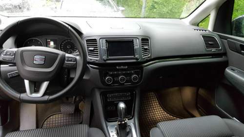

Hatte bislang noch keinen Erfolg das navi Menü wieder in mein kombiinstrument zu bekommen ://
Batterie abgehängt? Quasi ein reset?!
Mal noch ne andere Frage. Hat noch jemand das Problem dass das DM recht dunkel ist? Bei Tageslicht manchmal etwas schwer zu erkennen was auf dem Display ist. Obwohl laut Setup es auf "sehr hell" steht
Mit der Batterie hab ich noch nicht versucht, was soll das bringen.. die Daten müssten eig auch so auf dem Can liegen. Und bei anderen ging es ja sofort..
@Kmeleon Versuch mal auf dunkel zu stellen und dann wieder hell, hatte das auch mal, denke war ein bug.. danach war es wieder heller..
Danke, werde ich mal testen :-)
Mir fiel noch ein ich hab das PFSE STG noch drin. Sollte man das besser abklemmen? Vielleicht habe ich deshalb kein Telefon im KI...
Ich hab das stg auch noch verbaut, fürs Telefon..
Also subjektiv hat es etwas geholfen auf dunkel zu stellen und dann immer eine Stufe heller zu gehen. Aber da muss ich mal warten bis die Sonne wieder scheint - aber sieht ja nicht danach aus momentan...
Hab den Stecker der PFSE abgezogen und seitdem auch wieder ein Telefonmenü im KI :-)
Cool 😉 bei mir geht's auch so. Leider hab ich noch nicht das navi Menü drin ://
Liegt wahrscheinlich an einer Fehlerhaften Kommunikation zwischen KI und DM. Ich habe bei mir das Klimabedienteil Gen 3 nachgerüstet. Funktioniert Tadellos, nur die Displayhelligkeit steht auf dunkel. (Trotz 3C0 BnStg) Abgedunkelt wird über den Helligkeitssensor im KI, habe allerdings das blaue, welches keinen Besitzt. Es ist nicht übermäßig Dunkel, aber nicht so hell wie gewollt. Das Radio (RNS315) hat einen eigenen Sensor der Steuert. Das DM hat allerdings keinen eigenen Senosor mehr (nach meinen Infos) und greif auf einen anderen im Fahrzeug verbauten Sensor zu. Ob jetz der im KI falsch angesprochem wird oder der benötigte garnicht verbaut ist, weiß ich allerdings nicht.
Kein Plan ob die Info weiterhilft, aber zumidest klärt es ein wenig die Funktion "Dimmung" verschiedenster Elemente. 😉
@Kmeleon schrieb am 12. April 2017 um 09:55:52 Uhr:

- Du brauchst zu erst ein neues Gateway z.B das 7N0 907 530 AN
- Das Discover Media natürlich
- Ein Quadlock Adapter für Umrüstung auf MIB MQB PQ
Eine Anzeige der Navi-, Radio-, oder Medieninformationen ist in der MFA rot nicht möglich, die Tasten des Lenkrads können jedoch bis zu 80 % verwendet werden.
Erfolgreich erledigt ! Die Umpinnung vom PDC Stgt. erfolgt im Sommer ;-)
