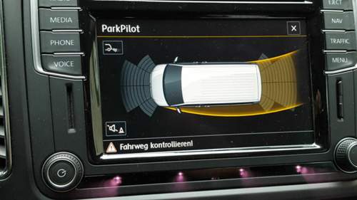

Kurze Frage! Hätte jemand bitte die pinbelegung vom 1k8919472b PDC Steuergerät? Möchte es gehen das alte tauschen damit alles mit dem DM funktioniert! Danke
Ja, ich habe einen tabellarischen Abgleich angefertigt.
-20170507-120221
Danke!!!!!!
So da ich ja einen Alhambra habe scheinen die pdc belegungen unterschiedlich zu sein :-(
Ich depp ...hab ja keinen PLA....passt trotzdem nicht
So alles erledigt! Kleiner Denkfehler!!!

PS: Mit der Codierung Byte0:04 und Byte1:24 im 5F erhält man ein Seatlogo und den 7N im OPS Bild (statt dem Bully). Ggf. Byte 18 noch auf 03 statt 00 setzen für das Startlogo (FR-Line?).
Byte0:02 wäre dann dann für VW Sharan 7N.
Mit den Anpassungen
Panne = 5E03A1222222FFFFFFFFFFFFFFFFFFFFFFFFFFFFFFFFFF
und
Panne 2 = 5E05919498222222FFFFFFFFFFFFFFFFFFFFFFFFFFFFFF
ruft die Pannentaste dann den ADAC und nicht VW an.
Jemand eine Idee, welche nicht-VW Nummer man auf die Info-Taste legen könnte?
Die Codierungen funktionieren bei mir leider nicht ...mein DM stammt aus einem Scirocco und deshalb alles auf VW ausgelegt. Wenn ich die Codierungen anwende ist die pdc Anzeige weg und startlogo ist GTI ;-)
Genau den Hersteller kann man nicht per Codierung ändern, jeder Hersteller hat seine "eigene" sw drauf, bzw Bilder und skins
