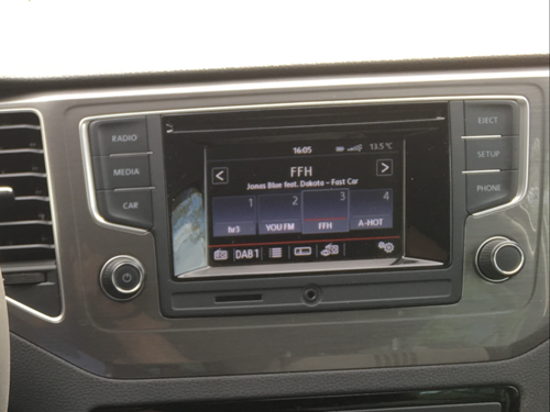

Ich habe mein Spotsvan bekommen mit Composition Colour mit dem Connectivity Paket und USB Anschluss
Für Apple Geräte .
Ich habe einen iPod an den USB angeschlossen es hört sich besser an wie über Bluetooth mit dem iPhone .
Telefonieren und naive klappt klasse mit MFL nochbesser .
DAB ist gut und wenn DAB nicht zu empfangen bar ist schaltet das Radio automatisch auf UKW den selben Sender .
Mittlerweile kann ich auch bestätigen: Composition Colour mit dem Connectivity Paket und USB-Anschluss
für Apple-Geräte ist eine vollwertige Telefonschnittstelle.
Nach dem Koppeln des iPhones kann man das Adressbuch auf dem Composition Colour abbilden und es können genügend Schnellwahltasten für favorisierte Nummern vergeben werden. Über das Composition Colour lässt sich auch über einen Nummernblock wählen, auch Notrufnummern sind hinterlegt. Das Ganze funktioniert tatsächlich über Freisprechanlage. Für meinen Geschmack reagieren hier aber die Tasten für "Rufannahme" und "Gespräch beenden" etwas träge.
Musik, Podcasts, Handy-Naviansagen und der Ton von Youtube-Videos kann vom Handy gestreamt werden. Voreingestellte Tonlautstärke findet sich in den Tiefen der Einstellungen unter Medien.
Was ich bisher nicht rausbekommen habe:
Wenn ich das Telefon nur ans Kabel anschließe, unterbricht das Radio und irgendwas vom Handy beginnt selbstständig zu spielen. Gut gemeint aber für mich nervig.
Was ich ebenfalls nicht rausbekommen habe,wie man die DAB+ Senderkennunngen mit den tollen Senderlogos belegen kann. Alles in Allem ist DAB+ eine echt gute Entscheidung gewesen. Die Qualität ist hörbar besser und der Radiotext mit Zusatzinfos ist große Klasse.
Meine Empfehlung für Unentschlossene!

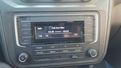

He Leute ich hab auch das R140G Composition Audio (PQ). (VW Caddy)
Es ist auch kein Problem Audio via Bluetooth abzuspielen, aber obwohl das Mikro im Radio (oben Links) eingebaut ist, kann ich damit nicht telefonieren.
Kann man das via VCDS freischalten, oder gibt es ein anderen Trick?

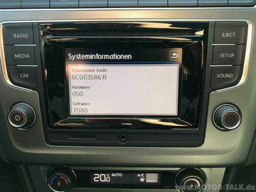

bin gerade etwas verwirrt bzw. ratlos.
Bin seit Montag Besitzer eines Polo 6R Lounge Edition.
Dachte aufgrund des Multifuntionslekrades
(Telefon Hörer, Lautstärkeregler, Tempomat, FIS mit aktuellen Verbrauch o. ab Start, usw.),
dass das Radio Bluetooth Besitzt. Jedoch Fehlanzeige, hatte mir auch die BDA des Radios angesehen laut dieser besitze ich ein "Composition Colour" in den Einstellungen finde ich keine Möglichkeit, dies einzustellen.
Aktueller Stand wenn ich auf media gehe habe ich die Option "Aux, CD, SD" .
Hatte mir dann mal die Geräte Daten anzeigen lassen. Dort steht bei Bluetooth: 0000 (siehe Bild)
Da ich ein leihen wissen nur habe, gehe ich bei der 0000 von einer MAC Adresse aus (wie z.b. LAN geräte) oder wenn man seine Adresse des Bluetooth des Handys Anzeigen lässt.
Nun zu der eigentlichen Frage:
Hat das Radio Bluetooth?
Wenn Ja, wie Aktiviere ich es.
Wenn Nein, muss ich was nachrüsten.
Oder muss hier nur eine Software Aufspielung durch den Freundlichen stattfinden?
Anbei habe ich euch mal die Infos des Radios und die Bilder aus dem Menü der Einstellungen.
Teilenummer:
6C0035867B
Hardware:
820
Software:
6230
Bluetooth:
0000
Würde mich freuen wenn Ihr, mir weiter helfen könntet.
Fall's dies hier falsch ist bitte Verschieben, vielen Dank.
VG Sascha
[Von Motor-Talk aus dem Thema 'Bluetooth im Composition Colour?' überführt.]
Hättest du deine Fotos etwas kleiner gemacht, könnte ich es dir sagen...
Ist eigentlich ganz einfach: Hast du links und rechts vom Radio von den (6?) Tasten eine mit der Aufschrift "Phone" ist die Bluetooth Freisprecheinrichtung dabei. Falls nicht, ist es ein Composition Colour ohne.

Hallo tkoehler78,
Danke für deine Antwort.
Demnach denke ich nicht, dass die Funktion gegeben ist.
Habe die Tasten
Links:
Radio
Media
Car
Rechts:
Eject
Setup
Sound
Schade dass dies nicht geht, denn hätte gerne Musik darüber gehört.
Wie auch bei der Musik Übertragung die Navi Stimme von Google Maps.
War wie gesagt irritiert, da im System Bluetooth mit 0000 angegeben wird.
Danke dir.

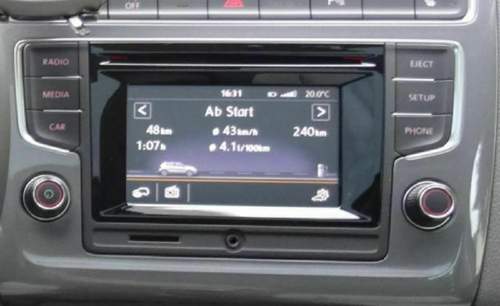

Kein Problem.
Bei der Version mit Bluetooth findet man am Gerät statt der Sound- die Phone-Taste. Siehe Bild von meinem ehemaligen Polo.
Bei Interesse kann ich für dieses Gerät die Bluetooth-Telefonie freischalten. Geht bei allen Composition Audio.
Mein Composition Audio hat Bluetooth integriert, aber ein normales streamen ist nicht möglich. Kann man da was machen?
