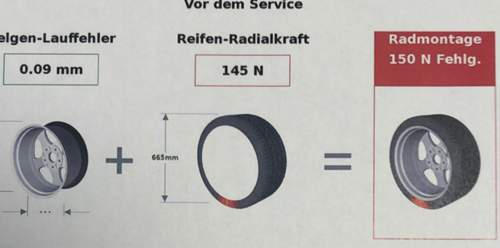

Im Anhang meine Hunterwerte der Werksbereifung. Ich habe jetzt den Kundendienst meines Vertragspartners kontaktiert, da das in meinen Augen ein Mangel ist.
150N ist nicht gerade wenig...
Würde ich bei einem Neuwagen auch bemängeln.

Das letzte Bild ist ja vielsagend ich denke so eine Hunter Maschine wird sehr genau arbeiten.
