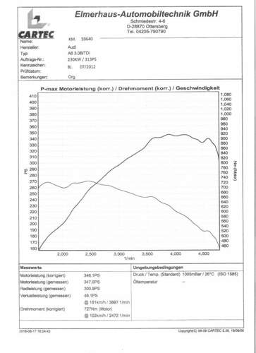

Weil hier öfters behauptet wurde, dass die VFL-Motoren nach oben streuen und ich das Gefühl hatte, dass mein BiTu ganz gut "geht" habe ich eine Leistungsmessung durchführen lassen.
Mein Eindruck wurde bestätigt und mein Fazit nach der Messung ist: hinsichtlich der Motorleistung ist der VFL-BiTu-Besitzer positiv "versaut" worden.
Mein Fahrzeug ist original (kein Chip oder so), Serie und wird mit normalen Diesel betrieben.
Messergebnis: 346 PS, 727NM
EINFACH WOW
siehe Anhang
P.S.: Da der Comp diese Daten deutlich übersteigen sollte, hilft es dem einen oder anderen vielleicht auch als Vergleich für die Leistungs TPI.
Messung

Ich glaube bei 727 Nm und 346 PS wären manch einer von uns Comp.-Fahrern froh. Nicht weil es unbedingt nötig wäre, aber weil die Werbung es versprochen zu haben scheint

@Nicht-Fan schrieb am 26. August 2016 um 07:50:13 Uhr:
Ich muss meinen unbedingt nochmal messen lassen.
Bevor meiner das Update von der TPI bekommen hat lag er bei 330PS und knapp 688NM
Da er nun gefühlt deutlich besser durchzieht wüsste ich nämlich gerne ob sich an den Leistungsdaten auch etwas geändert hat.
