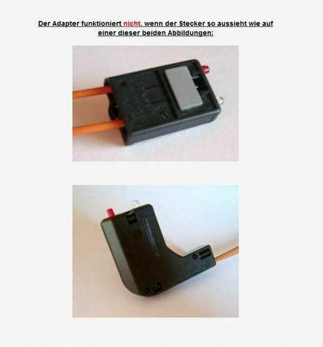

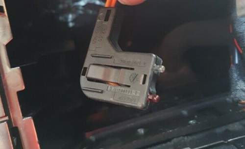

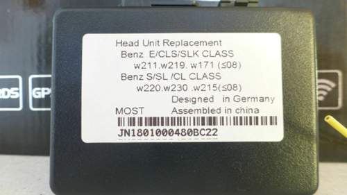

Funtioniert bestens. Alle Infos hier. Achtung, wer ein Bosesystem mit optischen Anschluss hat braucht den aufgefuehrten Adapter. Keine neuen Kabel in die Tueren.!! Damit ist der Bosesound hin.

Ne, so wie ich es geschrieben habe. Schau mal auf die Bilder in meinem letzten post. Hier fuer is ein Adapter notwendig der vom neuen Radio, welche Marke auch immer, per Chinchkabel angeschlossen wird und dann mit optischen Kabel in die originale Boseendstufe geht. Damit ist das Bosesystem erhalten geblieben. Es gibt auch fertige Kabel im Netz- siehe meine Fotos von welcher Firma- die direct von neuen Radio zu den Boselautsprechern gehen. Damit ist dan aber schluss mit dem tollen Bosesound weil der wichtigste Baustein die Boseendstufe ist die mit 2 Ohm Lautsprechern arbeitet. Alle anderen Varianten sind gebastelt.
Was ich noch nicht ganz verstehe: dein SL ist 2004 also vormopf, sollte somit Comand 2.0 und d2b Lichtleiterbus haben.
Auf dem Adapter steht allerdings MOST was der Nachfolge Lichtleiterbus ab mopf1 2005/2006 ist. Ich kann mir nicht vorstellen das das so zusammen passt!?
Oder hast du selbst kein Bose und das ist halt im Lieferumfang enthalten?
Doch, past zusammen.
