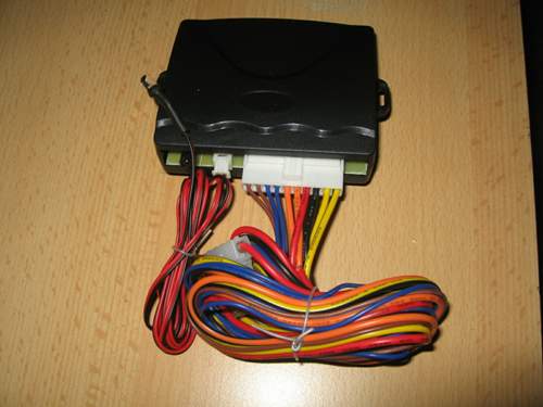

habe heute Nachmittag in ~2 h Nettoeinbauzeit Coming/Leaving Home inkl. Fotosensor nachgerüstet - und es geht !
Ich poste das nur, weil ich vorher hier (und bei audi4ev*r) nicht wirklich jemanden gefunden habe, der das beim Facelift (meiner ist 2004) schon gemacht hatte und anfangs auch der Erfinder/Hersteller (Jörch aus dem o.g. Forum) sich nicht sicher war, ob's funktionieren wird.

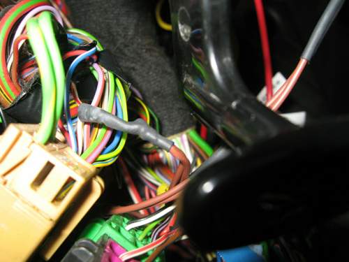

Anbei ein Pic, wo ich es verbaut habe, damit ich Leuchtdauer und Helligkeitsschwelle nachträglich noch leicht justieren kann.
Aber eine Frage habe ich noch:
Ich habe an dem Teil (Variante 2, Version 4.1) 2 Schaltausgänge. Einen habe ich jetzt mit den Neblern belegt, den anderen wollte ich entweder an die Rückfahrscheinwerf oder an die Heckleuchten machen. Da ich nicht einen einzigen Stromlaufplan habe, wäre es schön, wenn mir jemand posten könnte, wo ich im Fahrerfußraum die Kabel für Heckleuchten (tippe mal, dass die hinterm Schalter anzapfbar sind) oder Rückfahrscheinwerfer finden kann und welche Farbcodierung die haben.
Pic vom Einbauort:
http://dzweb.de/mkzz/coming_leaving.jpg

Was das Problem von Timo angeht, ich könnte mir schon vorstellen, dass man das Plus vom ZV Plus messen kann, wahrscheinlich in dem Moment, wo Du auf die FFB drückst, ist sicher nur ein kurzer Impuls aber ich denke ein messbarer.
Hast Du überhaupt das selbe Modul wie ich in meiner Anleitung verwendet habe? Kann natürlich auch sein, dass die unterschiedlichen Modelle voneinander abweichen. Was sagt denn Deine Einbauanleitung?
