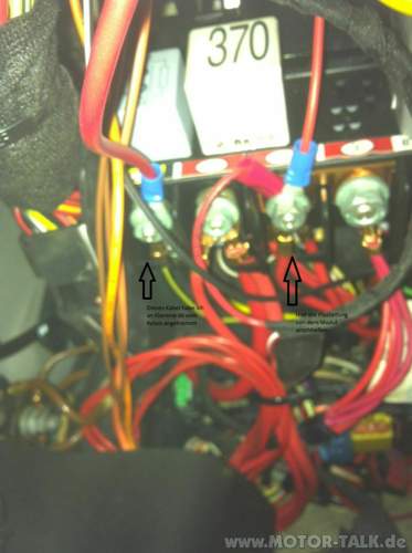

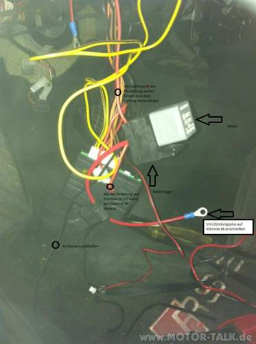

Das Problem hatte ich auch so ähnlich, deswegen ja ein Relais was die Spannungsversorgung vom Modul trennt.
Relais:
Klemme 85 auf Masse
Klemme 86 Zündungsplus (weiß gerade nicht die genaue Bezeichnung das ist aber der Gelbe Anschluss unterm Armaturenbrett links neben der Klemme 30)
Klemme 30 auf Klemme 30
Klemme 87a auf die Zuleitung zum JOM Modul
ich habe zusätzlich noch in die Leitung zur Klemme 86 ein Sicherungshalter eingebaut und mit einer 10A sicherung abgesichert.

So eines zum Beispiel:
Klick
Einfach ein Relais mit Wechselkontakt
Hier noch der Relaisträger (falls du es mit verbauen möchtest): Klick
Kannst aber auch isolierte Flachsteckhülsen benutzen.

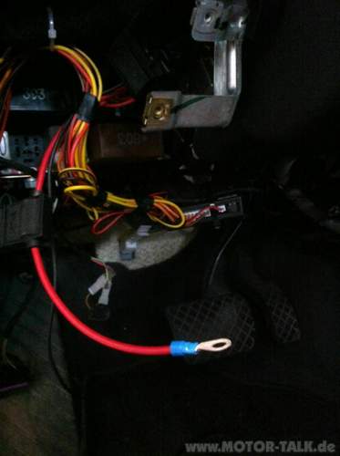

Habe leider keine Bilder mehr gemacht, habe aber welche beim Einbau gemacht und hoffe das ich das jetzt alles so noch richtig auf den Schirm bekommen habe.
Bin es gerade nochmal im Kopf druchgegangen und bin mir ziemlich sicher das es so war.
Ansonsten helfe ich gerne weiter
Foto-4
Foto-1
Foto-2
