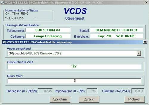

Wenn ich die Coming home Funktion beim Abschliessen meines Audis benutze, gehen die Tfl und die Xenonbrenner an.
Kann man da etwas ändern, damit nur die Tfl brennen? Denn auf Dauer ist dies bestimmt nicht gerade gut für die Brenner.

Wenn ich mit meinem Auto heim komme und Licht an ist, so geht dieses aus, wenn ich die Zündung ausschalte.
Steig ich aus dem Auto gehen die Brenner gleich wieder an. Das ist glaub nicht gerade gut für die Brenner-Lebensdauer.
Gestern war ich bei einem Kumpel (KFZ-Meister mit eigenem Skoda-Betrieb).
Er hatte mal im Steuergerät geschaut, ob man das ändern könnte. Leider ohne Erfolg.
Er meinte, dass geht sicher, wenn man die der Hexacodierung was macht, aber da will er nichts machen, da er sich nicht genug auskennt.
Nun meine Frage.
Kennt Ihr eine Möglichkeit?
Mein Kumpel meinte, es sei sicherlich nicht gut für die Brenner, da sie vorher aber schon warm wurden (Bin ja gefahren mit Licht) ist es nicht direkt "tödlich".
Er meinte, er könne mir nur das Coming home ausschalten. Das will ich aber eigentlich nicht.
Das glaubst du... wurde in sämtlichen Foren schon diskutiert und ist bei D3S Brennern völlig unerheblich.

Soweit mir bekannt ist, gehen bei der CH/LV Funktion nur das Tagfahrlicht (LED) und die Nebelscheinwerfer an.
Die Xenon-Brenner bleiben unberührt / aus!
Demnach sollte das Thema Verschleiß absolut zu vernachlässigen sein!

Leider gehen meine Brenner an, da ich KEINE Nebelscheinwerfer habe. (Leider)

Das Abblendlicht beim CH/LH kann man mit VCDS rauscodieren. Wies geht steht im dritten Beitrag in diesem Thread.
Ich hab mir sogar die NSW rauscodiert, weil die Helligkeit vom TFL ausreicht und das gelbe Licht so blöd aussieht.
Und wie schaut es aus, wenn wir kein vcds haben, sondern ein original Bosch? Also eben bei einem Händler?!

Moin, gegen die weissen NSW kann ich Mtec H8 empfehlen, sind dann so weiss wie die Tfl. Hat mich nämlich auch gestört. VG
Hat jemand denn schon rausgefunden ob man Tagfahrlicht plus Xenón Abblendlicht einprogrammieren kann!? Also NS ganz raus und dafür die Xenón....
