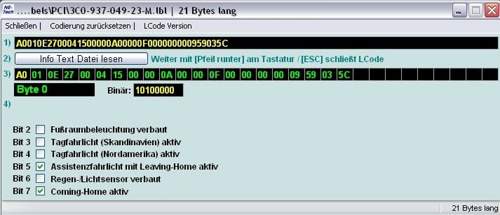

habe mich durch viele Beiträge zu dem Thema gelesen, allerdings nicht mit dem gewünschten Erfolg.
Folgende Eckdaten:
Golf 5 GT Sport MJ 2008
NSW
Kein Xenon
MFA+
normaler Lichtschalter
kein Licht & Sichtpaket
Tagfahrlicht
Steuergerät:
09 - Elektronische Zentralelektrik
3C0937049AJ
Bordnetz-SG H54 2202
Codierung lang
Betriebsnummer 43664
30 Byte
Ich war auch heute bei meinem VW-Händler, um mir Coming-Home / Leaving Home freizuschalten. Der Mechaniker schaffte es allerdings nicht, deshalb brauche ich euere Hilfe.
Meine Fragen:
1) Muss die Freischaltung (Umcodierung) im Bordnetz-SG erfolgen ?
2) Welche Bytes müssen wie umcodiert werden ?
3) Bringt es einen Vorteil, wenn ich den Lichtschalter mit den 4 Stellungen nachrüsten ?
4) Wie funktioniert die Funktion allgemein nach der Freischaltung?
Ich wäre euch echt dankbar für Antworten, da ich in den unzähligen anderen Beiträgen nicht richtig fündig geworden bin.
Danke im Voraus.
Gruß Andreas

AUDI ist AUDI und VW ist VW, ich glaube nicht das es mit der PIN12 am VW klappt.
Beim CL Jetta meiner Eltern (ohne RLS) hat das auch ganz einfach über die codierung geklappt.
Einfach aus der ersten 0 ein A gemacht und alles lief sofort.
Ohne-ch-lh
Mit-ch-lh
Im Grunde sind gerade der A3 und der Golf V  gleich.
Und das das mit dem PIN12 beim Golf klappt, habe dies auch schon mehrmals, bei anderen Ver  so gemacht

Brauchst kein PIN vergewaltigen.
CH/LH kann bei 95% aller GolfV ohne Regensensor einfach codiert werden und gut.
Das Teil auf dem Amaturenbrett ist der Sonnensensor für die Climanlage.

Zur Codierung hatte ich ja weiter oben schon mal ein paar Bilder gemacht.
