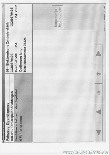

Img-0003
Original geschrieben von smuutje
Das ganze scheint eine echt Odysee zu werden, dabei wollte ich nur das CH auf eine sinnvolle Einstellung ändern... 🙁
Das Bild was du angehängt hast bringt rein gar nichts.
Denn es zeigt ja nicht deine aktuelle codierung an.
Das einzige was wir jetzt wissen, ist was du für ein Steuergerät verbaut hast.
Somit kann ich dir nur sagen, dass CH aufjedenfall geändert werden kann.
Ansonsten suche dir doch einfach jeamden aus deiner Nähe der VCDS hat, der kann dir das in ein paar min. codieren
