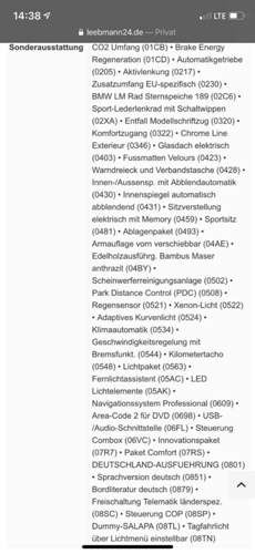

ich habe an dem blauen usb zum handschuhfach gelegt. testweise eine hdd angeschlossen. die hdd eiert, aber im display erscheint kein neues laufwerk :-/, muss man das codieren ? geht das mit bimmercode ? wenn da einer infos hätte was codiert werden muss :-)

@pipiprinz schrieb am 3. Dezember 2020 um 23:10:52 Uhr:
Wenn du die USB-Audioschnittstelle (6FL) nachrüsten möchtest, muss diese auch codiert werden. Ab Werk ist dafür der schwarze Anschluss an der Combox vorgesehen, wenn du den blauen nimmst, musst du den (meines Wissens nach) noch extra dazu codieren. Also am besten mit geändertem FA $6FL und $6NF codieren. Nach erfolgreicher Codierung muss dann bei externen Geräten USB als dritter Punkt dazu gekommen sein.
Passt das alles muss die Festplatte oder der Stick FAT32 oder FAT16 formattiert sein. Alles andere kann nicht gelesen werden. Wenn du WIndows 10 benutzt, musst du dir das "HP USB Disk Storage Format Tool" besorgen, weil WIndows 10 nicht mehr mit Bordmitteln FAT32/16 formattieren kann.
