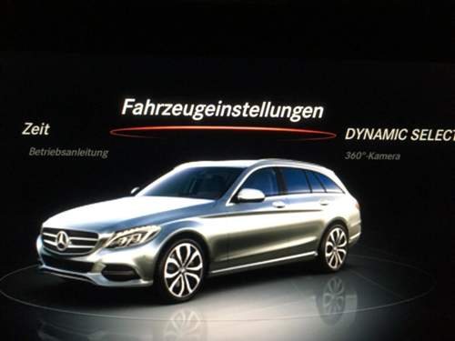

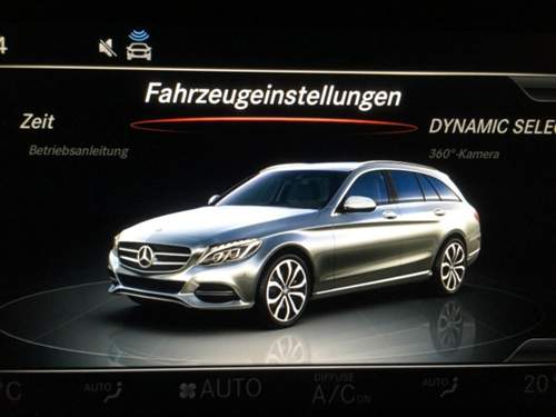

Ich hatte dazu zwar einen eigenen Thread erstellt, aber dieser findet nicht allzu viel Anklang... Deswegen hier nochmal:
Seit dem Update auf V11.0 in meinem COMAND Online kann ich Folgendes beobachten:
Das Beispielfahrzeug welches in diversen Fahrzeugeinstellungen im COMAND-Display angezeigt wird und sich manchmal bewegt (vor- und zurückfahren) wird bei besagter Bewegung unscharf und sobald es "steht" ist es wieder gestochen scharf.
Vor dem Update auf V11.0 hatte ich die V8.0, da konnte ich das nicht beobachten (zumindest glaube ich das). Tritt dieser "Fehler" (falls es überhaupt einer ist) sonst noch bei jemandem auf?

Zum einen hängt eine Veränderung des von dir beobachteten Verhaltens nicht von Kartenupdate ab sondern, wenn überhaupt, von einem Firmware Update des Comand. Daher frag doch einfach mal bei deiner Werkstatt nach, ob ein solches überhaupt durchgeführt wurde. Zum anderen ist dieses Verhalten aus meiner Sicht völlig normal und war auch schon immer so. Zumindest bei mir, auch schon mit dem Auslieferungsstand (EZ: 01/16). Das Comand in der C-Klasse hat nicht die mega Prozessorleistung. Bewegungen von hochauflösenden Bildern würden daher ein ruckeln hervorrufen. Daher behilft man sich damit, die Animationen mit niedriger aufgelösten Bildern durchzuführen. Beim Standbild wird dann wieder auf die hochauflösende Darstellung umgeschaltet. In der neuen A-Klasse kommt extra ein NVIDIA Prozessor mit deutlich höherer Leistung zum Einsatz, um die grafische Leistung des infotainmentsystems auf ein neues Niveau zu heben. Hoffe mit der Antwort ist dir geholfen.
Grüße, Tolga

Mit der Antwort kann ich was anfangen. Ich werde im Laufe der Woche mal nachfragen und berichten.
Heute habe ich in der Torpedo Garage Kaiserslautern das Update auf V12.0 (2018) bekommen.
Im Zuge dessen wurde auch die neuste Firmware für das COMAND Online aufgespielt. Das Phänomen mit dem unscharfen Fahrzeug im Display wurde dadurch aber nicht beseitigt (scheint dann wohl „normal“ bzw. „Stand der Technik“ zu sein).
