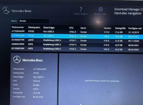

V20, wer hätte es für möglich gehalten, gibt's nun auch offiziell bei Mercedes seit gestern.
Kennt jemand den Preis schon?
Regulär bei MB vermutlich rund 150 Euro.
Die Software an sich ist kostenlos über den offiziellen Downloader von MB,nur der Freischaltcode kostet Geld.
Aber vermutlich wird der Freundliche den FSC nicht ohne Software rausrücken wollen.

Mal eine andere Frage:
Ich habe ja die V20 von einem Anbieter aus dem Netz,dieser hatte die schon Monate vor der regulären Veröffentlichung angeboten.
Kann ich nun die offizielle Version aus dem MB-Downloader neu installieren oder benötige ich wieder einen FSC?
