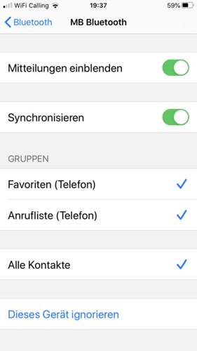

Bei meinem S204, 09/2011 mit Comand Online NTG 4.5 habe ich seit 2-3 Wochen die folgenden Probleme:
- die Kontaktdaten aus meinem iPhone 7 sind plötzlich nicht mehr vorhanden
- do. mit iPhone SE meiner Frau
- neuerdings fehlen auch gespeicherte Adressdaten im Navi
Habe verschiedene Einstellungsversuche unternommen, z.B. mehrmals Bluetooth-Verbindungen gelöscht und Geräte wieder neu gekoppelt, leider bis heute alles erfolglos.
Beim Versuch die Kontakte zu importieren erscheint nur "Visitenkarten empfangen" und dann 0 gefunden. Die beiden Auswahlen "Von Speicherkarte" und "Von USB Gerät" sind grau hinterlegt und somit nicht aktiv.
Nach meiner Beurteilung liegt der Fehler eher beim Fahrzeug (Comand Online) als bei den beiden iPhones, da bei beiden Mobile-Geräten der Import der Kontaktdaten nicht funktioniert. Ich überlege mir deshalb das System Comand Online mittels "Zurücksetzen" (Reset) auf die Werkseinstellung zurückzusetzen. Bin aber unsicher, ob ich damit event. noch grössere Probleme verursache.
Gerne hoffe ich auf weitergehende Ratschläge und Hilfen. Besten Dank.

Das würde ich erst mal nicht tun. Sicherstellen das bei den Bluetootheinstellungen im Handy die Freigabe der Adressaten über Bluetooth aktiviert ist. Musste ich bei meinem Android separat freigeben. Hab auch länger gebraucht bis ich's geschnallt habe.
Hallo CGIDRIVER
Danke für die rasche Antwort. Ich habe kurz ein Bild meiner Bluetooth-Einstellung gemacht, ist diese korrekt oder gibt es noch weitere Einstellungen?
Gruss Creolala
Einstellung iPhone 7
Die Einstellungen sind soweit ich das sehe in Ordnung.

Das Problem ist laut meinem Mechaniker bei Mercedes bekannt.
Es liegt an der Firmware vom angebissenen Apfel.
Apple Software ab iOS 13.x
Hat das Problem verursacht.
Mit der neuen Firmware soll die Funktion wieder gegeben sein.
