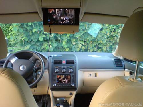

Ich habe schon mal so etwas ähnliches in unserem alten Touran gemacht.
Trotz extra DVD Player, Fernbedienung und Monitor hinten musste man dennoch hin und wieder auf das Bild vorne zurück greifen um die DVD steuern zu können (Sprache, UT....). Ansonsten darf man unter der Fahrt anhalten weil jemand von hinten quäkt .... da steht was geschrieben, man muss was drücken und es geht nicht weiter....
Also fand ich es immer ganz angehnehm wenn ich auch vorne gewusst habe was hinten im Monitor läuft (das sind Luxusprobleme) und konnte den DVD Player via Navi, bzw. Fernbedienung steuern.
Nicht das statt Wicki was anderes hinten läuft .... grins
Ich habe mal ein Bild vom Touran angehängt, dann kann man es sich besser vorstellen (das Kabel war der Kopfhörer, oben angesteckt), wenn die Klappe zu war, war alles weg.
Ich wollte halt das alles veräumt und unauffällig ist.
