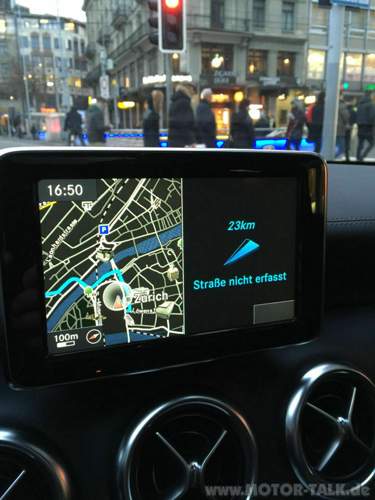

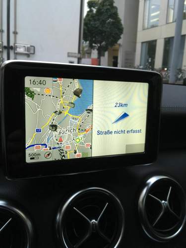

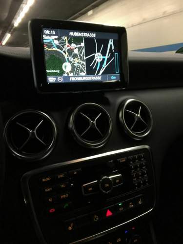

Wir haben unseren A250 inzwischen seit August und von Anfang an ein Problem mit der Positionierung beim Navi (Comand online). Es gibt verschiedene Stellen in Zürich, wo das Gerät während der Fahrt die Position verliert ("Strasse nicht erfasst" z.B. auf der Wasserwerkstrasse oder der Lagerstrasse) bzw. die Position falsch festlegt (ausserhalb Schöneich-Tunnel statt im Tunnel). Das sind Dinge, die ich eigentlich nur von einem (alten) Nachrüst-Navi kenne und nicht bei einem Festeinbau erwarte.
Der Wagen war deshalb schon beim Service, Software und Karten wurden angeblich aktualisiert, das Problem besteht aber weiterhin...
Und ganz nebenbei: Die Navigation leitet auch gerne mal über Feldwege, die seit 10 Jahren für den Verkehr gesperrt sind... Bei unserem Tomtom passiert das an denselben Stellen nicht (obwohl es ja eigentlich die identischen Karten sein sollten...).
Hat jemand ähnliche Erfahrungen bzw. einen Lösungs-Hinweis?

Salü, ich bin ebenfalls aus ZH und werde dies in meinem Comand beobachten. Welche Kartenversion ist bei dir drauf ? Im Januar kannst fu ggf. bei MB vorbei schauen, dann sollte die Kartenversion für 2015 erhältlich sein.

Hast Du dieses schon einmal überprüft !?
Zitat aus einem Beitrag von mir.
Hallo tomc230k1,
das COMAND muss Dir immer eine Anzahl von Satelliten anzeigen auch wenn die Navigation nicht benutzt wird. Also es reicht wenn die Zündung an ist und Du die Funktion Kompass wählst.
Da müssen, innerhalb von 2-3 Sekunden die Satelliten angezeigt werden.
( Je nach Standort des Autos so zwischen 4-8 )
2. Schon einmal ein Reset des Comand gemacht!?
Aber daran denken!!!
Sie können COMAND Online komplett in den Auslieferungszustand zurücksetzen. Dabei werden unter anderem alle persönlichen COMAND Daten gelöscht. Das sind z. B. Senderspeicher, Einträge im Zielspeicher und in den letzten Zielen des Navigationssystems und Adressbucheinträge.

@hpad: Danke. Das mit den Sat-Anzeige muss ich mal testen. Reset dann als nächsten Schritt.

Habe heute mal auf die Anzahl der Satelliten geachtet. Angezeigt wurden in der Stadt 4 bis 7 während der Fahrt (in die Stadt rein). Werde das auch am Abend in anderer Richtung dann im Auge behalten.

Die Streckenführung steht auf dynamisch (sollte also von den Verkehrsmeldungen abhängen). Der Feldweg wird mir immer dann vorgeschlagen, wenn auf der eigentlichen Strasse Stau ist. Ich muss leider sagen, dass das Tomtom 6000, das ich in einem anderen Auto verwende, da zuverlässiger ist...

Danke. Ja, ich habe jetzt gestern und heute auch mal speziell die Zahl der Satelliten verfolgt. In der Regel waren es in der Stadt 6 bis 8, kurzfristig mal 4. Daran wird es dann wohl eher nicht liegen. Ich habe schon überlegt, ob es ggf. irgendwelche Radsensoren sein könnten, die bei der Feinpositionierung versagen...

bei 4 Satelliten in der Stadt ist die Position schon nicht so genau (3 Satelliten siind das Minimum zur Ortsbestimmung). In der Regel sind es 8-10, teilweise 12 Satelliten die zur Bestimmung der Position herangezogen werden.
