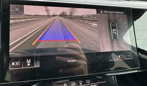

So sieht es dann bei mir aus. Aufgenommen auf der Bundesstraße bei 108kmh. Heckansicht und Draufsicht.

@kotakpay schrieb am 15. Januar 2024 um 17:40:59 Uhr:
Also, so läuft es mit OBD eleven:- Steuergerät A5
- Anpassung
- Abschaltgeschwindigkeit für Einparkhilfe
- gewünschte Geschwindigkeit eintragen und unten „zum Schreiben wischen“
Geht doch😉

Auch in diesem Falle ohne 360°, sondern nur bei normaler RFK???
Das wäre mir neu.
Das wäre mir neu.
Ja, so geht das nur mit der Umgebungskamera!

Schnell mal gemacht und geht perfekt. Nur mit 360° Kamera möglich.
- Steuergerät A5
- Anpassung
