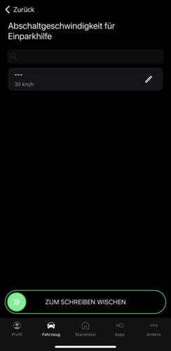

Also, so läuft es mit OBD eleven:
- Steuergerät A5
- Anpassung
- Abschaltgeschwindigkeit für Einparkhilfe
- gewünschte Geschwindigkeit eintragen und unten „zum Schreiben wischen“

Hat das schonmal jemand erfolgreich bei der einfachen RFK (das heißt ohne 360° Kamera Ausstattung) erfolgreich geändert?
Also bei mir mit 360 Grad Kamera funktioniert es jetzt super. Heute bei 110kmh aktiviert und läuft 😁
hab´s mit OBDAPP auch mal aktiviert und funktioniert auch tadellos. ab und zu schau ich sogar wer mir hinten so knapp auffährt ;-)
