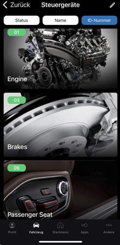

Bei mir, ohne rundum Kamera wird das Steuergerät 5 im OBD garnicht angezeigt.
Nr. 2 und 4 auch nicht !

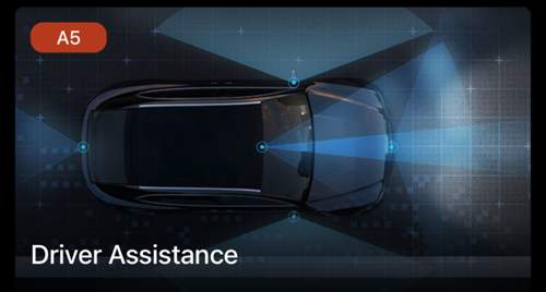

Steuergerät „A5 Fahrerassistenz“ oder so ähnlich heißt es.
Nichts da?

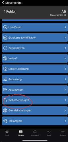

Mach mal zuerst Sicherheitszugriff und dann anmelden.
OBD11 spinnt in letzter Zeit immer öfter, finde ich. Bei mir ist es auch so, heute geht’s nicht, morgen schon. Keine Ahnung, warum das so ist.

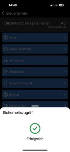

@kotakpay schrieb am 16. Januar 2024 um 11:32:31 Uhr:
Gestern habe ich es im Fahren codiert und hat sofort funktioniert.

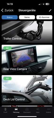

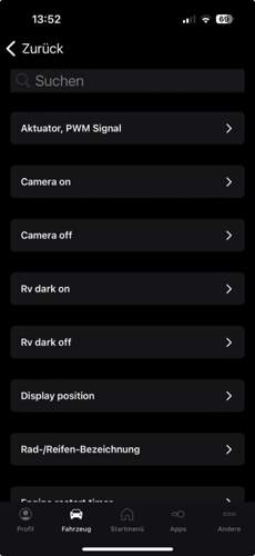

Alles gemacht, klappt aber nicht. Auch bei Steuergerät 6C Rear View Camera kann ich nichts umschreiben.
Bei mir ( ohne rundum Kameras ) schaltet sich die Rückfahrkamera exakt bei 12 km/h ab. Bleibe ich unter 12 km/h kann ich Sie auch mit dem Knopf neben dem Start/Stop Knopf zum ein u. ausschalten bedienen. Über 12 km/h nicht.
Es muss also auch bei mir eine Einstellung geben die ,die Abschaltung der Kamera steuert.
Wahrscheinlich nur mit Langer Codierung.

Bist du im „VW Diagnosemodus“ oder so ähnlich heißt es?
Unter Dienst ändern.
Nein, OBDeleven. Normale Version, nicht die Pro.
Gibt es da einen VW Diagnosemodus ? Oder meinst du VCDS Diagnose Software.
„Dienst ändern“ im Steuergerät anklicken, erster Screenshot von dir.
