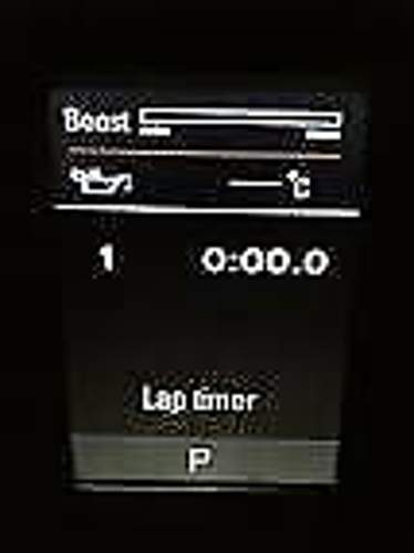

Gibt es eine Möglichkeit den mit VCDS auslesbaren Ladedruck beim 2,0 Tfsi des A4 8K im FIS anzeigen zu lassen ? Habe das angehängte Bild in einem Amiforum gefunden. Nur das da eben lediglich min/max angezeigt wird. Die Öltemp. Anzeige habe ich nach Update des KI inzwischen hinbekommen.
Gruss, Drak
Boost-gauge
Das ist m.W.n. die Anzeige des RS6. Die Boost-Anzeige ist Teil des Laptimers beim 4F.

nein beim a4 a5 nicht möglich

Das geht nicht!
Öltemperatur geht nur beim Laptimer.
