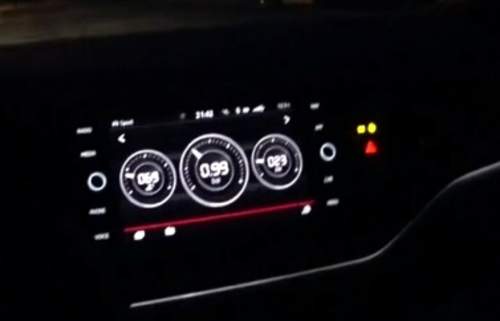

Stg. 5f , byte 18 lange Codierung , Nr. 3 wählen.
Das war es, vielen Dank. 🙂
Nr. 0: Normaler blauer Look, "Welcome to Volkswagen"-Bootlogo
Nr. 1: Normaler blauer Look, "VW Twindrive"-Bootlogo
Nr. 2: Normaler blauer Look, "VW GTD-Bootlogo"
Nr. 3: Roter Look, "GTI"-Bootlogo
Willst wirklich in einem highline das Gti Logo beim Start sehen?
Ich hätte das blaue r-line genommen in einem highline, sieht doch super aus.
Wie gesagt, ich finde den roten Skin im AID deutlich stimmiger zu den ganzen Schaltern im Innenraum. Wenn nun das AID rot und das DM blau ist, finde ich das unstimmig. Da akzeptiere ich eher die drei Sekunden GTI-Logo. 😉
