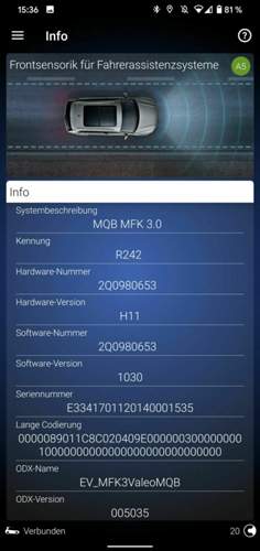

Ich schließe mich auch mal kurz an. Hier meine Codierung: 00:00:08:90:11:c8:c0:20:40:9e:00:00:00:30:00:20:00:01:00:00:00:00:00:00:00:00:00:00:00:00:00:00
Und als Anhang noch die Übersicht vom Steuergerät.

@Viper42 schrieb am 8. September 2020 um 20:40:12 Uhr:
Neue Codierung:
0000089011C8C020809F00000030002000030000000000000000000000000000
Es gilt das gleiche was ich oben schrieb!
Wenn sich nichts ändert, diese testen:
0000089011C8C020809F00000030002000230000000000000000000000000000
