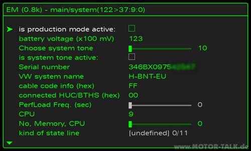

im hm wird eine Seriennummer angezeigt, ob das die ist, welche Du suchst :confused:
Main-system
Themenstarteram 8. September 2010 um 19:31
hallo DVE ,
wenn ich richtig zähle müßten es bei Dir 14 Stellen sein, das scheint die richtig # zu sein. Hab vielen Dank, ich werde es jetzt mal verwerten.
Schönen Abend - ich gehe jetzt mal basteln.
hanon
Richtig, es sind 14 Stellen. Wollte nur nicht die ganze Nummer hier veröffentlichen (Paranoia :D)
Gruß DVE

Komme gerade aus dem Q-Stall - dort hatte ich mit der neuen VCDS Software 10.6.1 rumgespielt.
Dabei fand ich die Bluetooth-Aktivierung .
Habe ich spaßhalber mal aktiviert, obwohl ich keine Telefon- oder Handyvorbereitung habe.
Plötzlich entdeckte ich das Bluetooth Icon im Display. Demnach hat Audi das Modul zwar standardmäßig eingebaut aber deaktiviert.
Iphone geholt und gekoppelt - alles läuft wie am Schnürchen. Ich bin begeistert.
(Pech für mich ---> meine Frau hat alles mitbekommen und jetzt muß das bei ihr natürlich auch klappen. :D ) War ja nicht anders zu erwarten, oder ??? - Spaß muß sein.
Meinen Dank richte ich an DVE mit seinem Tipp zur Seriennummer ( habe alle Codes ;).)
hanon

Hallo Hanon!
Hier
http://audiforum.us/mmi/...activate-bluetooth-phone-prep-mmi-3g-3.html
steht beschrieben, dass im Hidden-Menue folgende Einstellung angepasst werden soll:
In the hidden menu, I went "diagnose>settings>Tel settings misc", changed from my original setting (which I forgot) to "[no WLAN/no NAD/BT/HFP] 4/16"
Ist das bei Dir auch so eingestellt?
Ich gebe meiner Werkstatt immer die Infos zu den im Steuergerät anzupassenden Werten analog zu Deinem Dokument zu Beginn dieses Threads, da die eine andere Software benutzen. Kann ich davon ausgehen, dass ich auf der Grundlage Deiner Fotos folgenden "Anpassungsauftrag" erteilen muss?
STG 5F
Anpassung 10
Kanal 17 aktivieren (0 -> 1)
