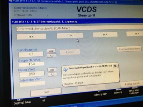

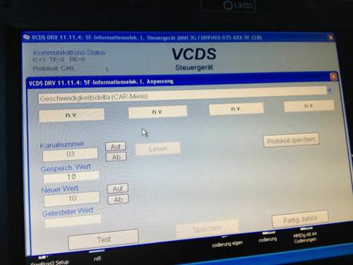

hier die Einstellungen
damit bleibt das CAR Menu und deren unterpunkte bis (hier 150km/h) aktiv ... die werte gehen bis max 250km/h
2012-09-01-20-02-46
2012-09-01-20-02-53
zur Codierung:
STg 5F MMi
dann unter ANPASSUNG
