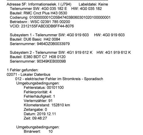

Hallo, weiß jemand, ob man das RS oder S Logo auf dem Bildschirm Codieren kann?
Auf RMC Cnct Plus bei einem Audi A6 C7/4G 2.8 FSI quattro (2011)
Danke
Auf RMC Cnct Plus bei einem Audi A6 C7/4G 2.8 FSI quattro (2011)Danke
MMI
1. STG 5F (Infotainment) auswählen
2. STG Codierung -> Funktion 07
3. Byte 18
4. Wert entsprechend setzen
5. MMI-Reset
FIS
1. STG 17 (Schalttafel) auswählen
2. STG Lange Codierung -> Funktion 07
3. Byte 9
Wert (Byte 18 MMI; Byte 9 FIS) kann wie folgt gewählt werden:
00 - A6 Startup screen
01 - A7 Startup screen
02 - S6 Startup screen
03 - S7 Startup screen
04 - RS6 Startup screen
05 - RS7 Startup screen
06 - S6 allroad Startup screen
07 - S6 hybrid Startup screen
08 - A6 Startup screen
09 - A7 Startup screen
RMC hat von haus aus keine S oder RS Screens drin; wurde damit auch nie angeboten ; das große war Serie
