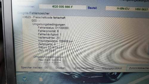

1. Per Diagnose auf die 5F Unit zugreifen
2. "Adaption-10" anwählen
3. Kanal 15 auslesen
4. Den Zahlenwert, welcher bei VCDS oben links (im 1. Kästchen) angezeigt wird
mittels Windows-Taschenrechner im wissenschaftlichen Modus XOR 51666
verknüpfen
Beispiel:
Kanal 15 Wert: 12345 eingeben, DEZ Qword aktivieren, 12345 XOR 51666 = 63979
5. Das Ergebnis dann in den Anpassungskanal 15 schreiben
6. Fertig 🙂
Bei mir übernimmt er denn neuen Wert nicht. Woran kann das liegen? Vcds ist original 😉
er übernimmt ihn auch nicht
test speichern
und der Fehler ist rann raus
Danke Scotty für die Antwort. Leider geht das auch nicht, vielleicht ist das auch ein anderer Fehler. Hier mal ein Foto vom Fehler
den bekommst du auch mit einer XOR Berechnung nicht weg
Okay und wie bekomme ich denn weg? Kann man den Freischaltcode noch mal aktivieren?
du hast denke ich ein update aus dem netz geladen und ein aktivator verwendet ?
Genau 🙁
Du musst den FSC Remover verwenden und dich auch schon an die Anleitung halten.
Habe es nach Anleitung gemacht. Es funktioniert auch alles einwandfrei. Man kann halt nur den Fehler im Fehlerspeicher nicht löschen. Hätte halt gerne keine Fehler hinterlegt, naja bald kommt das nächste Update vielleicht ist der Fehler dann raus.
du kannst 100 updates machen; der fehler geht damit nicht weg
Wie bekomme ich denn weg? Wäre dir dankbar wenn du ne Lösung weißt
Die lösung wurde schon geschrieben, einfach mal lesen und überlegen, da wo dein update her ist, gibts auch die lösung! Bissel muss man den kopf schon benutzen
