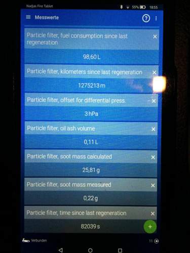

Diese Seite habe ich eben auch gefunden, danke.
Ich habe den Code (10016) aber ehrlich gesagt noch nicht probiert, da ich die Regeneration gerne während der Fahrt machen würde, da scheint es wohl Unterschiede in den Settings zu geben und damit bis zu 40 Minuten in der Ecke stehen, habe ich ehrlich gesagt nicht die Lust drauf.
Falls ich das hier nicht posten darf, bitte löschen.
http://wiki.ross-tech.com/.../...article_Filter_Emergency_Regeneration
Warum willst du denn eine Regeneration starten?
Wenn du keine Fehler hast, sollte diese eigentlich von alleine starten
Zwangs Reg. sind deutlich höhere verschleiß damit sollte man nicht spielen!
Da ich wirklich zu 90% Kurzstrecke mit ca. 5km fahre und gefühlt wirklich jede Regeneration vorzeitig abgebrochen wird, wollte ich es mal auf diesem Weg "probieren".
Oder mal einfach "sinnlos" im Kreisfahren bis er fertig ist mit der Regeneration, wird dann alle 2 Wochen ca fällig?
Das ist völlig Schwachsinn! Solange kein Fehler da ist, ist eine Zwangsregeneration völlig sinnfrei...
richtig!
Alles klar, danke für die Info.
